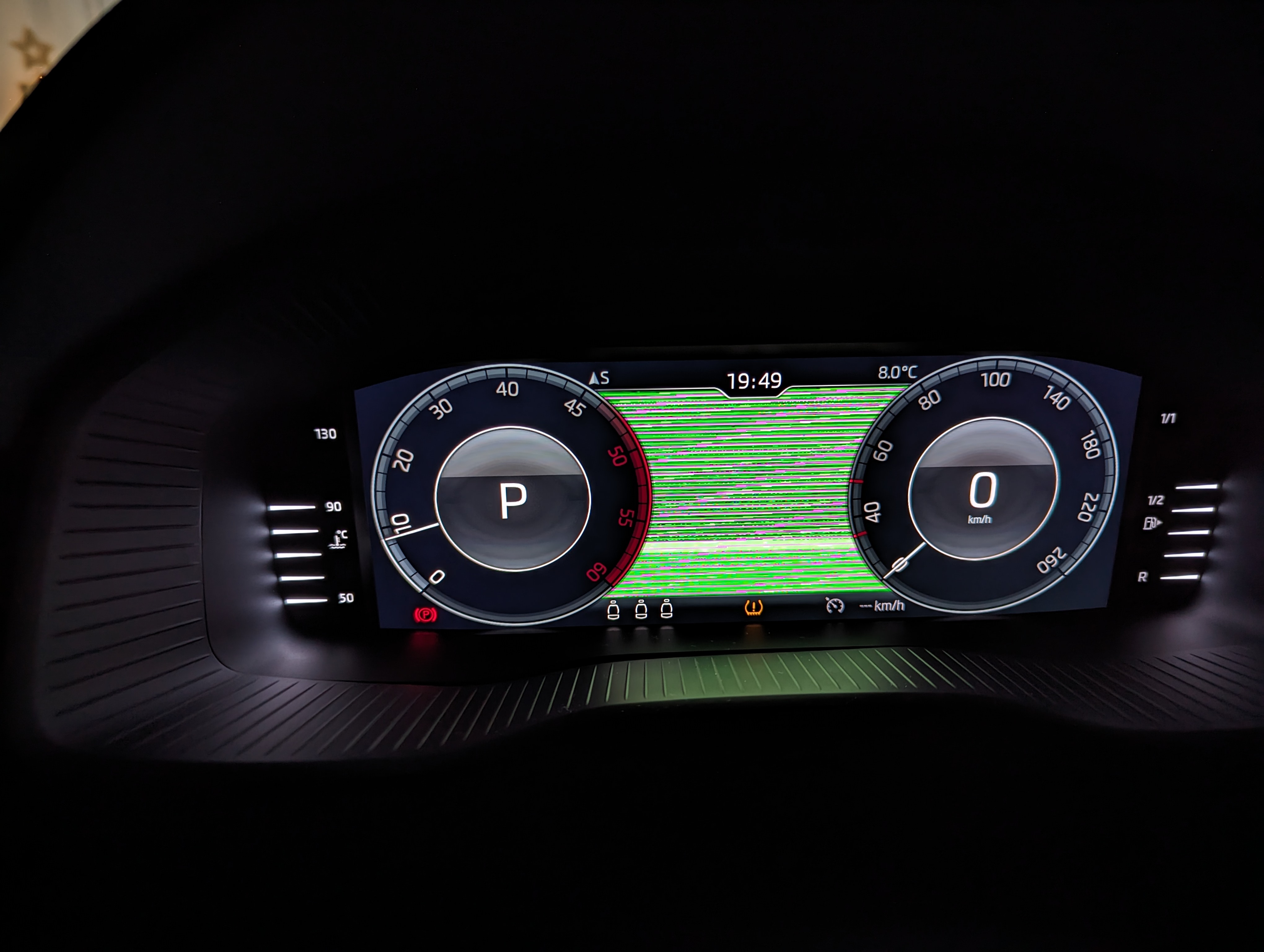

  1. @ApertureS oh sorry, about that 🙈 Hopefully now I have linked you correctly To your answer, no, no station logos etc. are displayed and there is no Canton etc. installed I hope you can help me

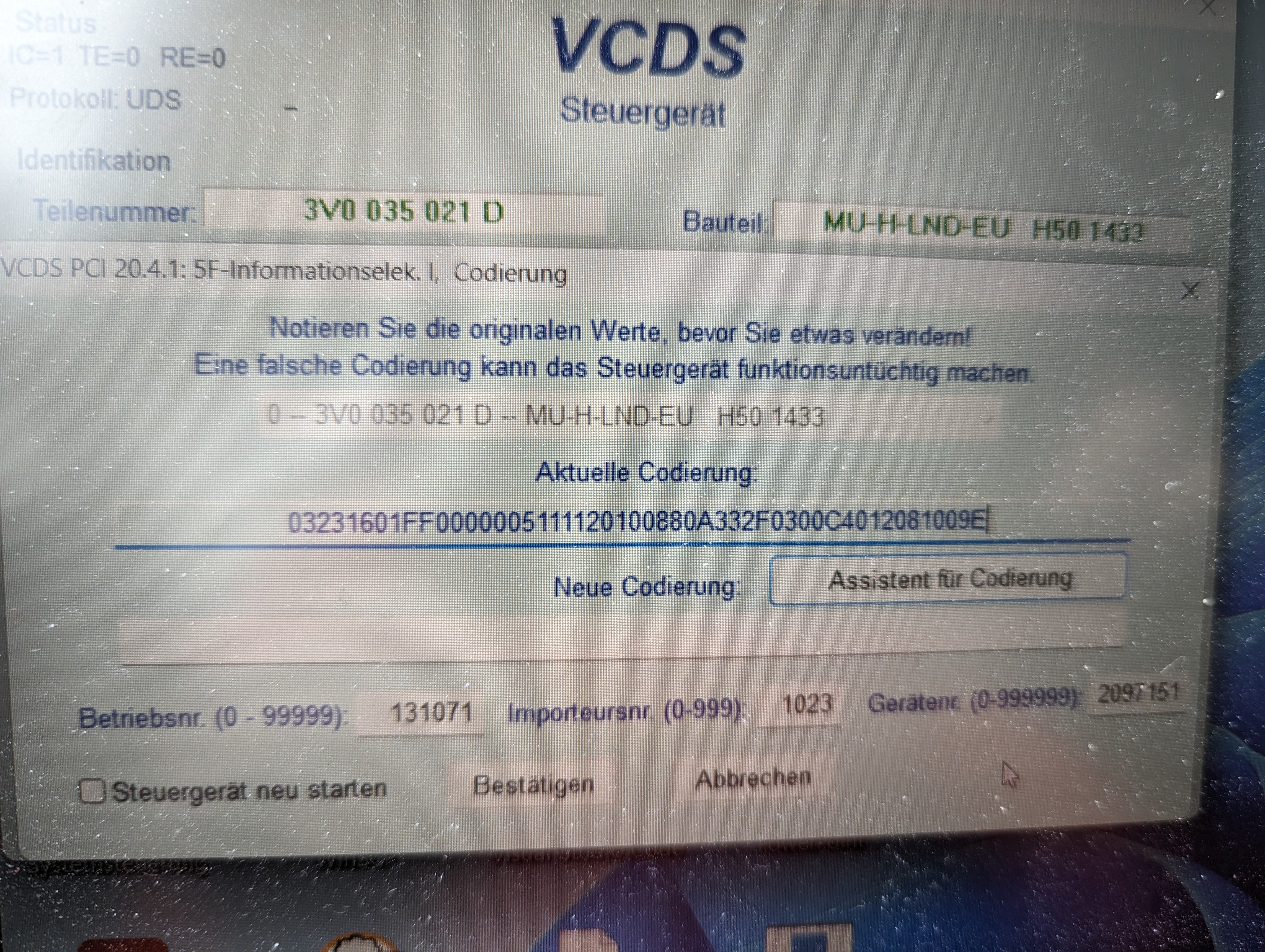

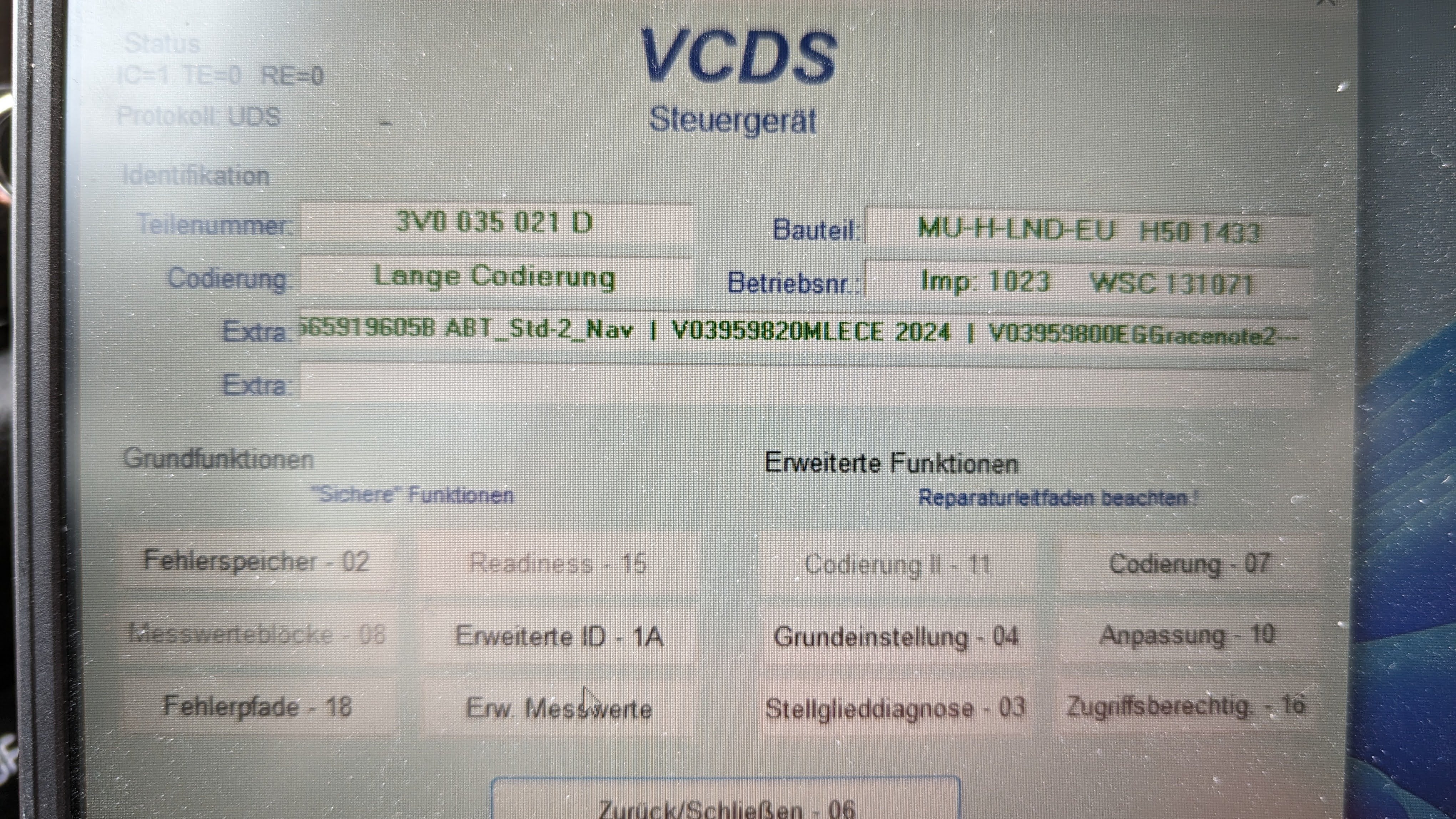

  2. Here again 5F and 17 (KOMBI): Adresse 5F: Informationselek. I (J794) Labeldatei:| 3V0-035-MIB-HGH2.clb Teilenummer SW: 3V0 035 021 D HW: 3V0 035 021 Bauteil: MU-H-LND-EU H50 1433 Seriennummer: A674D0HS025034 Codierung: 03231601FF0000005111120100880A332F0300C4012081009E Betriebsnr.: WSC 131071 1023 2097151 ASAM Datensatz: EV_MUHig4CGen2HBAS 001001 ROD: EV_MUHig4CGen2HBAS_VW37.rod VCID: 2855A56253F3F2C662-807C Anzeige- und Bedienungseinheit 1 für Informationselektronik: Subsystem 1 - Teilenummer SW: 565 919 605 B HW: 565 919 605 B Bauteil: ABT_Std-2_Nav H35 8084 Seriennummer: SKZ6ZHT1072014 Datenträger: Subsystem 2 - Teilenummer SW: V03 959 820 ML HW: ----------- Bauteil: ECE 2024 --- 0350 Seriennummer: -------------------- Compact Disc Datenbank: Subsystem 3 - Teilenummer SW: V03 959 800 EG HW: ----------- Bauteil: Gracenote2--- --- 1013 Seriennummer: -------------------- Kein(e) Fehlercode(s) gefunden. and Adresse 17: Schalttafeleinsatz (J285) Labeldatei:* Keine-SRI3 Teilenummer SW: 56G 920 790 HW: 56G 920 790 Bauteil: KOMBI 104 1702 Codierung: 05AC0019EF8C00080088770B3001000800000000 Betriebsnr.: WSC 00046 000 00000 ASAM Datensatz: EV_DashBoardVDDMQBA0 001026 ROD: EV_DashBoardVDDMQBA0_VW37.rod VCID: 6DDB9476BC9117EED1-8038 Kein(e) Fehlercode(s) gefunden. @Freedom it would be great if you could help me
  3. @Freedom thats my 5F, What do you need exactly? Yes, the bit is on: ENG122230-ENG142097-Dashboard_Display_Configuration-ability_switch_nav_maps,OFF ENG122230-ENG122343-Dashboard_Display_Configuration-call_picture,On ENG122230-ENG122341-Dashboard_Display_Configuration-coverart,On ENG122230-ENG122340-Dashboard_Display_Configuration-crossroad_detail_map_compression_mode,H264 ENG122230-ENG122344-Dashboard_Display_Configuration-crossroad_detail_map_resolution,resolution_3 ENG122230-ENG127006-Dashboard_Display_Configuration-crossroad_detail_map_transmission_mode,MOST_streaming ENG122230-ENG142153-Dashboard_Display_Configuration-dynamic_icon,0 ENG122230-ENG127501-Dashboard_Display_Configuration-fastlist_most,On ENG122230-ENG122338-Dashboard_Display_Configuration-navigation_map_compression_mode,H264 ENG122230-ENG122339-Dashboard_Display_Configuration-navigation_map_resolution,resolution_3 ENG122230-ENG127005-Dashboard_Display_Configuration-navigation_map_transmission_mode,MOST_streaming ENG122230-ENG122342-Dashboard_Display_Configuration-stationart,On thank you for your help

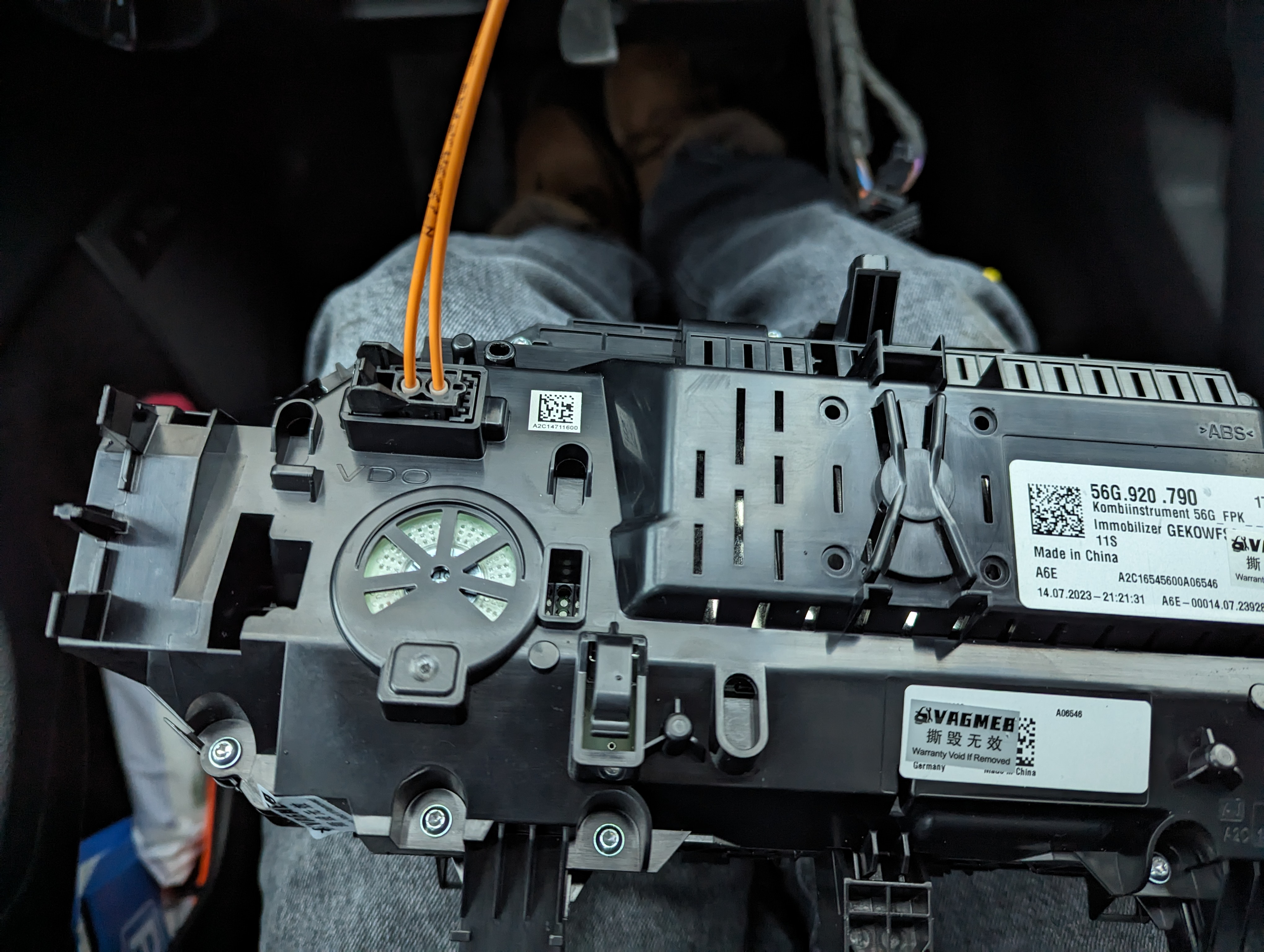

  5. Hello, I have a Kodiaq built in 2017 and the China VC (56G 920 790) installed, it works so far but my VC cannot display the navigation view. See picture (Optical cable was used). There are a few users here that have installed this VC (56G 920 790), can you show me your coding?
