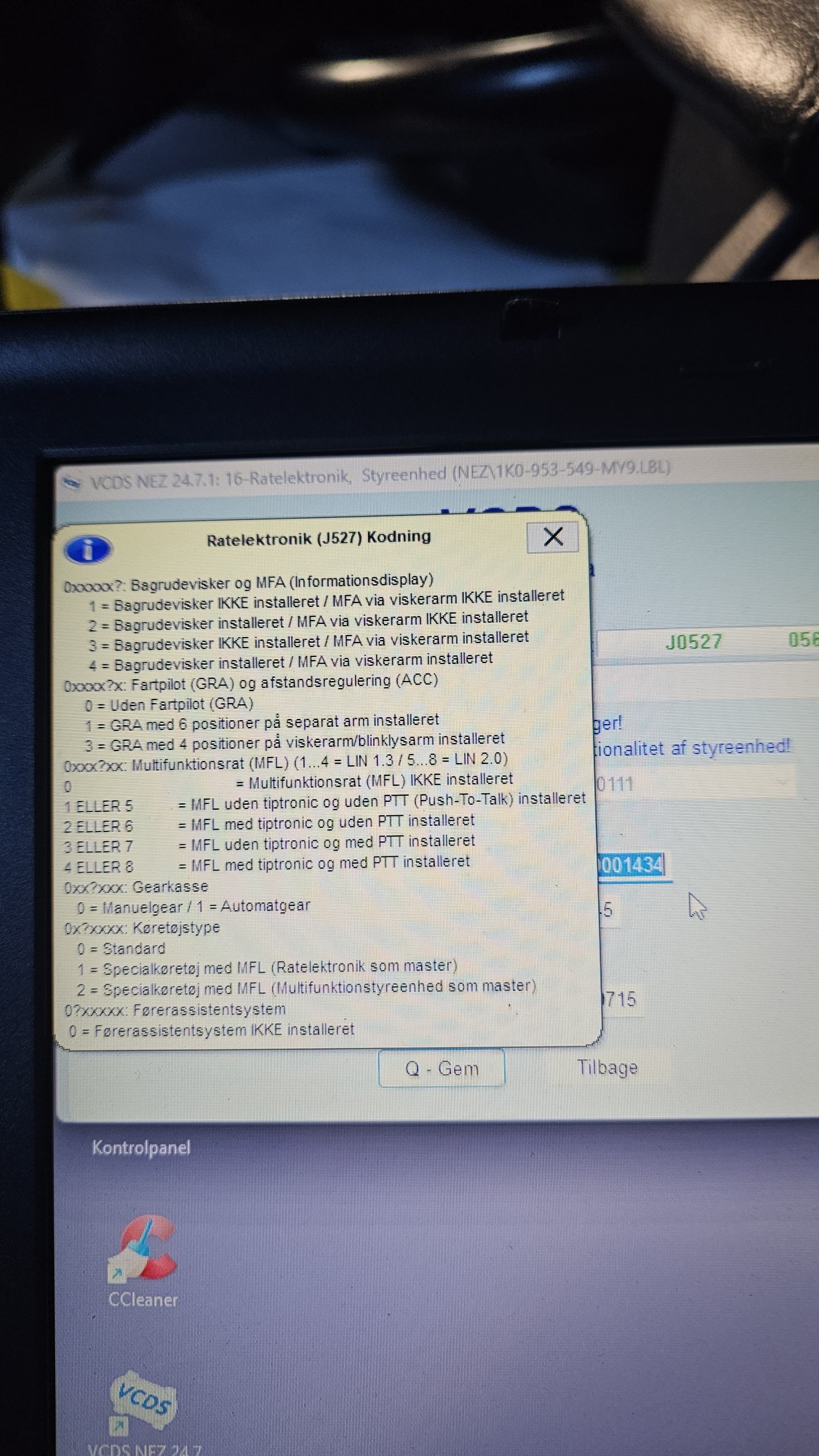

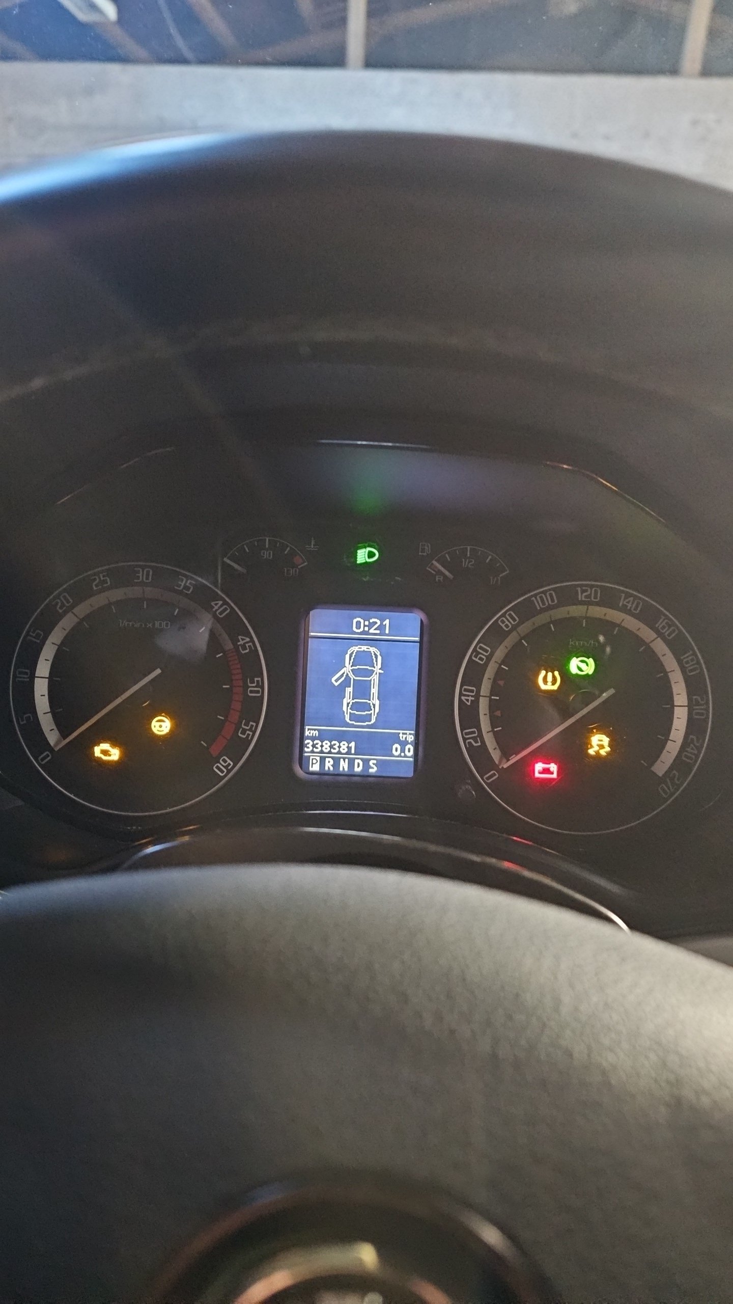

  2. VCDS RESULTS IN DANISH (SORRY) Tirsdag,18,Februar,2025,15:26:14:16365 VCDS -- Windows baseret VAG/VAS emulator - Kører på Windows 11 x64 VCDS version: NEZ 24.7.1.0 HEX-V2 CB: 0.4658.4 Dataversion: 20241018 DS356.3 www.vcds.dk Stelnummer: TMBEH61Z482212849 Indreg.nr.: DY55421 Kørestrækning: 338380km Reparationsordre: -------------------------------------------------------------------------------- -------------------------------------------------------------------------------- Modeltype: 1Z (1K0) Søgning: 01 02 03 08 09 15 16 17 19 25 42 44 46 52 56 62 69 72 76 Stelnummer: TMBEH61Z482212849 Kørestrækning: 338380km 01-Motor -- Status: Fejlfunktion 0010 02-Automatik -- Status: Ok 0000 03-ABS bremser -- Status: Ok 0000 04-Styrevinkel -- Status: Ok 0000 08-Klimaanlæg -- Status: Fejlfunktion 0010 09-Centralelektr. BCM1 -- Status: Fejlfunktion 0010 15-Airbags -- Status: Ok 0000 16-Ratelektronik -- Status: Fejlfunktion 0010 17-Instrument -- Status: Ok 0000 19-CAN Gateway -- Status: Ok 0000 25-Startspærre -- Status: Ok 0000 42-Dørelektr. V for -- Status: Ok 0000 44-Servostyring -- Status: Fejlfunktion 0010 46-Komfortelektronik -- Status: Fejlfunktion 0010 52-Dørelektr. H for -- Status: Ok 0000 56-Radio -- Status: Fejlfunktion 0010 62-Dørelektr. V bag -- Status: Ok 0000 69-Anhængertræk -- Status: Ok 0000 72-Dørelektr. H bag -- Status: Ok 0000 76-Parkeringshjælp -- Status: Ok 0000 ------------------------------------------------------------------------------- Styreenhed 01: Motor (CEG) Forklaringsfil: NEZ\03L-906-022-CBA.clb Styreenhedsnr: SW: 03L 906 022 HE HW: 03L 906 022 GA Komponent : R4 2.0l TDI G000AG 9978 Revision : 13H01--- Serienummer : SKX7Z0H632H0Q1 Kodning : 0000078 Forhandler : WSC 00372 442 80242 VCID: 6FBBD3A11B9EF2A2B61-803A VINID: 91D49560606A10808204220424DCB2A50F 3 fejlkoder fundet: 001384 - Kontakt til fartpilot (GRA) (E45) P0568 - 000 - Urealistisk signal - Periodisk Fryserammedata: Fejl status : 00100000 Fejlprioritet: 2 Fejlhyppighed: 1 Nulstiltæller: 255 Kørestrækning: 338381 km Tidsindikation: 0 Dato: 2000.00.00 Tid: 12:45:59 Fryserammedata: Omdr.: 782 /min Hastighed: 0.0 km/h Last: 0.0 % Hastighed: 0.0 km/h (uden enhed): 0.0 (uden enhed): 255.0 Bin. Bits: 11000000 005784 - Ratstammeelektronik P1698 - 000 - Udlæs fejllageret Fryserammedata: Fejl status : 01100000 Fejlprioritet: 6 Fejlhyppighed: 1 Nulstiltæller: 255 Kørestrækning: 338381 km Tidsindikation: 0 Dato: 2000.00.00 Tid: 12:45:59 Fryserammedata: Omdr.: 782 /min Hastighed: 0.0 km/h Last: 0.0 % Hastighed: 0.0 km/h (uden enhed): 0.0 (uden enhed): 255.0 Bin. Bits: 11000000 050217 - Ratstamme styreenhed U0429 - 000 - Urealistisk signal - Periodisk Fryserammedata: Fejl status : 00100000 Fejlprioritet: 2 Fejlhyppighed: 1 Nulstiltæller: 255 Kørestrækning: 338381 km Tidsindikation: 0 Dato: 2000.00.00 Tid: 15:09:11 Fryserammedata: Omdr.: 828 /min Hastighed: 0.0 km/h Last: 0.0 % Hastighed: 0.0 km/h (uden enhed): 0.0 (uden enhed): 255.0 Bin. Bits: 01000000 Readiness: 0 0 0 0 0 ------------------------------------------------------------------------------- Styreenhed 02: Automatik Forklaringsfil: NEZ\02E-927-770.clb Styreenhedsnr: SW: 02E 300 050 T HW: 02E 927 770 AJ Komponent : GSG DSG AG6 431 1809 Revision : 04843012 Serienummer : 00000807070074 Kodning : 0000020 Forhandler : WSC 73430 790 00000 VCID: 2313EF9187D606C2629-8076 Ingen fejlkoder fundet. ------------------------------------------------------------------------------- Styreenhed 03: ABS bremser (-----) Forklaringsfil: NEZ\1K0-907-379-60EC1F.clb Styreenhedsnr: SW: 1K0 907 379 CE HW: 1K0 907 379 AE Komponent : ESP MK60EC1 H35 0120 Revision : 00H35001 Kodning : 143B601C092300FC281306E890220042ED00 Forhandler : WSC 64212 001 1048576 VCID: 77ABEBC16FCEBA626E1-8022 Ingen fejlkoder fundet. ------------------------------------------------------------------------------- Styreenhed 08: Klimaanlæg Forklaringsfil: NEZ\1K0-907-044.clb Styreenhedsnr: SW: 1Z0 907 044 AC HW: 1Z0 907 044 AC Komponent : ClimatronicPQ35 120 0600 Revision : 00120022 Serienummer : 00000000000000 Forhandler : WSC 00000 000 00000 VCID: 77ABEBC163CEBA626E1-8022 1 fejl fundet: 00457 - Styreenhed for ledningsnet (J519) 013 - Kontroller fejlkoder ------------------------------------------------------------------------------- Styreenhed 09: Centralelektr. BCM1 Forklaringsfil:. NEZ\3C0-937-049-30-H.lbl Styreenhedsnr: SW: 3C8 937 049 E HW: 3C8 937 049 E Komponent : Bordnetz-SG H54 2602 Revision : 00H54000 Serienummer : 00000005899115 Kodning : E8008E0300041432431E0D010000000000196A045C000000000000000000 Forhandler : WSC 73430 790 12345 VCID: 33331FD137369642929-8066 Undersystem 1 - Styreenhedsnr:: 1Z1 955 119 C Forklaringsfil: NEZ\1KX-955-119.CLB Komponent : Wischer 160708 022 0601 Kodning : 00055223 Forhandler : WSC 73430 Undersystem 2 - Styreenhedsnr:: 1K0 955 559 AH Forklaringsfil: NEZ\1K0-955-559-AG.CLB Komponent : RLS 150514 054 0403 Kodning : 00209069 Forhandler : WSC 73430 1 fejl fundet: 02195 - Lyskontakt -kontakter og instrumenter (E20) 009 - Afbrydelse/Kortslutning til stel Fryserammedata: Fejl status : 01101001 Fejlprioritet: 5 Fejlhyppighed: 1 Nulstiltæller: 18 Kørestrækning: 338381 km Tidsindikation: 0 Fryserammedata: Til Volt: 13.80 V Til Til Fra Fra Fra ------------------------------------------------------------------------------- Styreenhed 15: Airbags Forklaringsfil: NEZ\1K0-909-605.lbl Styreenhedsnr: SW: 1K0 909 605 AA HW: 1K0 909 605 AA Komponent : Q2 AIRBAG VW8 027 0900 Revision : 11027000 Serienummer : 003B5D15LC3V Kodning : 0020786 Forhandler : WSC 73430 790 00000 VCID: 6B83C7B12F860E829A9-803E Undersystem 1 - Serienummer : 6332MSME39240B3AD Undersystem 2 - Serienummer : 6342MSME392370635 Undersystem 3 - Serienummer : 6351HSME18174E47D Undersystem 4 - Serienummer : 6361HSME175E4A20B Ingen fejlkoder fundet. ------------------------------------------------------------------------------- Styreenhed 16: Ratelektronik Forklaringsfil: NEZ\1K0-953-549-MY9.lbl Styreenhedsnr: SW: 1K0 953 549 CH HW: 1K0 953 549 CH Komponent : J0527 056 0111 Kodning : 0001434 Forhandler : WSC 12345 102 209715 VCID: 7AADF2F550DCA70A11F-802E 2 fejlkoder fundet: 00895 - GRA/ADR betjeningselement (E45) 014 - defekt 01426 - Betjeningsenhed i rat (E221) 004 - Intet signal/kommunikation ------------------------------------------------------------------------------- Styreenhed 17: Instrument Forklaringsfil: NEZ\1K0-920-xxx-17.lbl Styreenhedsnr: SW: 1Z0 920 842 J HW: 1Z0 920 842 J Komponent : KOMBIINSTRUMENT VD1 1614 Revision : V0004000 Serienummer : SKX7Z0H632H0Q1 Kodning : 0000501 Forhandler : WSC 65536 645 577705 VCID: 3E253EE50C744B2A6D7-806A Ingen fejlkoder fundet. ------------------------------------------------------------------------------- Styreenhed 19: CAN Gateway Forklaringsfil:. NEZ\1K0-907-530-V3.clb Styreenhedsnr: SW: 1K0 907 530 Q HW: 1K0 907 951 Komponent : J533__Gateway H16 0202 Revision : H16 Serienummer : 27000000000000 Kodning : ED807F4E0002021302 Forhandler : WSC 12345 123 12345 VCID: 353721C939428872BCD-8060 Ingen fejlkoder fundet. ------------------------------------------------------------------------------- Styreenhed 25: Startspærre Forklaringsfil: NEZ\1K0-920-xxx-25.clb Styreenhedsnr: SW: 1Z0 920 842 J HW: 1Z0 920 842 J Komponent : IMMO VD1 1614 Revision : V0004000 Serienummer : SKX7Z0H632H0Q1 Forhandler : WSC 00000 000 00000 VCID: 3E253EE50C744B2A6D7-806A Ingen fejlkoder fundet. ------------------------------------------------------------------------------- Styreenhed 42: Dørelektr. V for Forklaringsfil:. NEZ\1K0-959-701-MIN3.clb Styreenhedsnr: SW: 1T0 959 701 H HW: 1T0 959 701 H Komponent : Tuer-SG 006 1203 Kodning : 0000244 Forhandler : WSC 73430 790 00000 VCID: 3C2134ED1A68593A433-8068 Ingen fejlkoder fundet. ------------------------------------------------------------------------------- Styreenhed 44: Servostyring Forklaringsfil: NEZ\1Kx-909-144-G2V3.clb Styreenhedsnr:: 1K1 909 144 M Komponent : EPS_ZFLS Kl.074 H08 1901 Forhandler : WSC 73430 000 90108 VCID: 353721C939428872BCD-8060 2 fejlkoder fundet: 02546 - Anslag for fuldt styreudslag 005 - Manglende eller forkert grundindstilling/adaption Fryserammedata: Kørestrækning: 338360 km Temperatur: 7.0°C Volt: 14.10 V Volt: 13.90 V 00778 - Ratvinkelsensor (G85) 000 - - Fryserammedata: ------------------------------------------------------------------------------- Styreenhed 46: Komfortelektronik Forklaringsfil:. NEZ\1K0-959-433-MAX.clb Styreenhedsnr: SW: 1K0 959 433 BT HW: 1K0 959 433 BT Komponent : KSG PQ35 G2 020 0204 Revision : 00020000 Serienummer : 00000000000000 Kodning : 80801A085283007F3F020507C008CFD6907C00 Forhandler : WSC 73430 790 12345 VCID: 03538F112716E6C2429-8056 Undersystem 5 - Styreenhedsnr:: 1Z0 951 171 A Komponent : NeigungsSensor 009 5103 Kodning : 00000000 Forhandler : WSC 73430 Undersystem 6 - Styreenhedsnr:: 1K0 951 605 D Komponent : LIN BACKUP HORN H08 9001 Undersystem 7 - Styreenhedsnr:: 1Z0 951 171 A Komponent : Innenraumueberw.009 5103 2 fejlkoder fundet: 00457 - Styreenhed for ledningsnet (J519) 013 - Kontroller fejlkoder Fryserammedata: Fejl status : 01101101 Fejlprioritet: 4 Fejlhyppighed: 1 Nulstiltæller: 18 Kørestrækning: 338381 km Tidsindikation: 0 Dato: 2000.00.00 Tid: 00:18:00 00323 - Føler for køretøjets hældning (G384) 014 - defekt Fryserammedata: Fejl status : 01101110 Fejlprioritet: 4 Fejlhyppighed: 1 Nulstiltæller: 18 Kørestrækning: 338381 km Tidsindikation: 0 Dato: 2000.00.00 Tid: 00:20:35 ------------------------------------------------------------------------------- Styreenhed 52: Dørelektr. H for Forklaringsfil:. NEZ\1K0-959-702-MIN3.clb Styreenhedsnr: SW: 1T0 959 702 H HW: 1T0 959 702 H Komponent : Tuer-SG 006 1203 Kodning : 0000244 Forhandler : WSC 73430 790 00000 VCID: 3D2739E90172503274D-8068 Ingen fejlkoder fundet. ------------------------------------------------------------------------------- Styreenhed 56: Radio Kan ikke kontaktes ------------------------------------------------------------------------------- Styreenhed 62: Dørelektr. V bag Forklaringsfil:. NEZ\1K0-959-703-GEN3.clb Styreenhedsnr: SW: 1K0 959 703 J HW: 1K0 959 703 J Komponent : Tuer-SG 006 1301 Kodning : 0000144 Forhandler : WSC 73430 790 1012544 VCID: 372B2BC1234E7A62AE1-8062 Ingen fejlkoder fundet. ------------------------------------------------------------------------------- Styreenhed 69: Anhængertræk Forklaringsfil: NEZ\1K0-907-383-V1.lbl Styreenhedsnr: SW: 1K0 907 383 HW: 1K0 907 383 Komponent : ANHAENGERELEKTR 001 0020 Kodning : 0000001 Forhandler : WSC 00000 000 00000 VCID: 6A8DC2B5207C178AE1F-803E Ingen fejlkoder fundet. ------------------------------------------------------------------------------- Styreenhed 72: Dørelektr. H bag Forklaringsfil:. NEZ\1K0-959-704-GEN3.clb Styreenhedsnr: SW: 1K0 959 704 J HW: 1K0 959 704 J Komponent : Tuer-SG 006 1301 Kodning : 0000144 Forhandler : WSC 73430 790 1012544 VCID: 382928FD2E50751AA7B-806C Ingen fejlkoder fundet. ------------------------------------------------------------------------------- Styreenhed 76: Parkeringshjælp Forklaringsfil: NEZ\1Z0-919-283.lbl Styreenhedsnr: SW: 1Z0 919 283 B HW: 1Z0 919 283 C Komponent : Parkhilfe 4-Kan H04 0020 Kodning : 0011021 Forhandler : WSC 00372 442 92561 VCID: 3D2739E90172503274D-8068 Ingen fejlkoder fundet. Slutning-(Forløbet tid: 01:22, VBat. start/slut: 11.7V/11.7V. VIgn 11.7V)--
