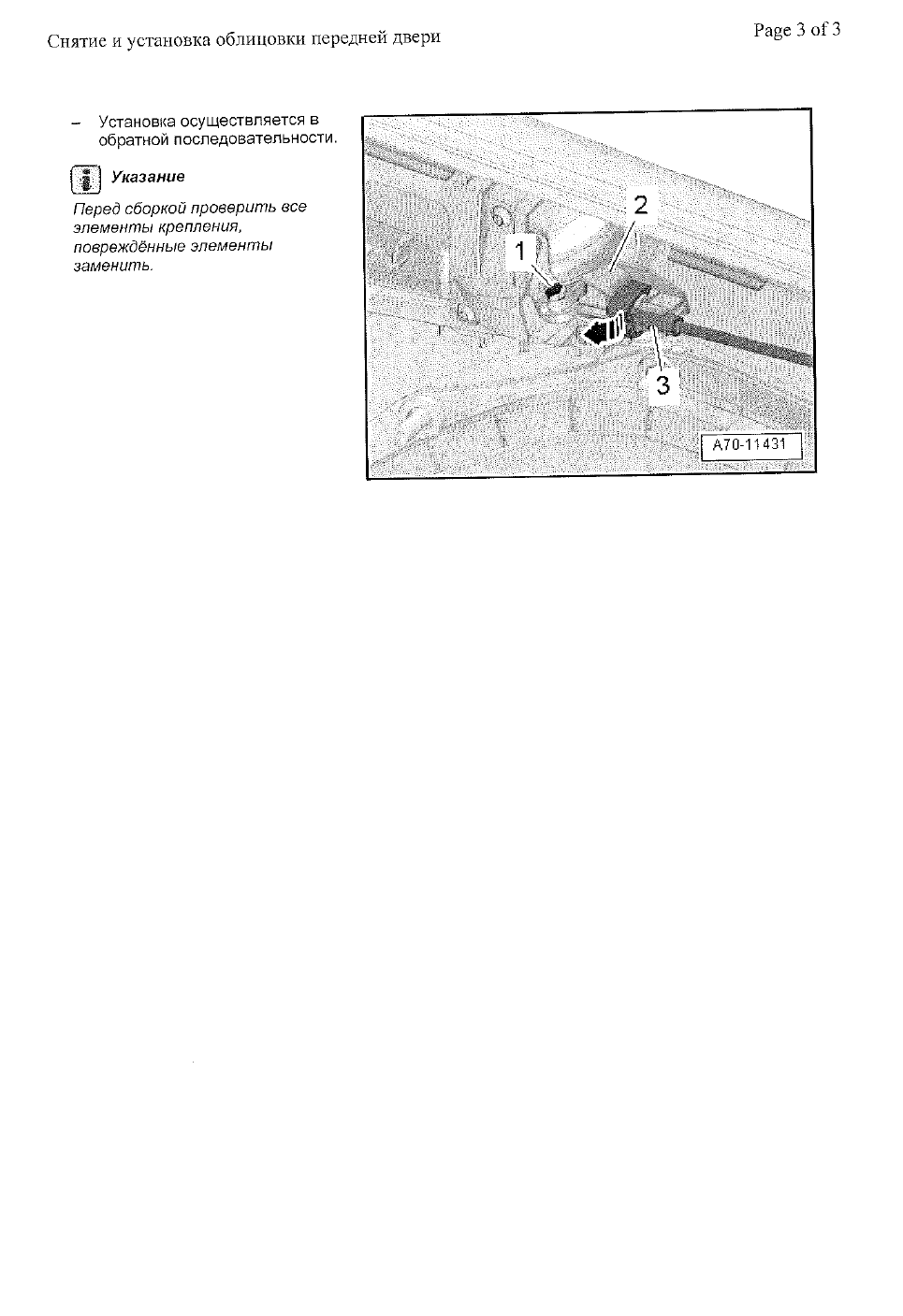

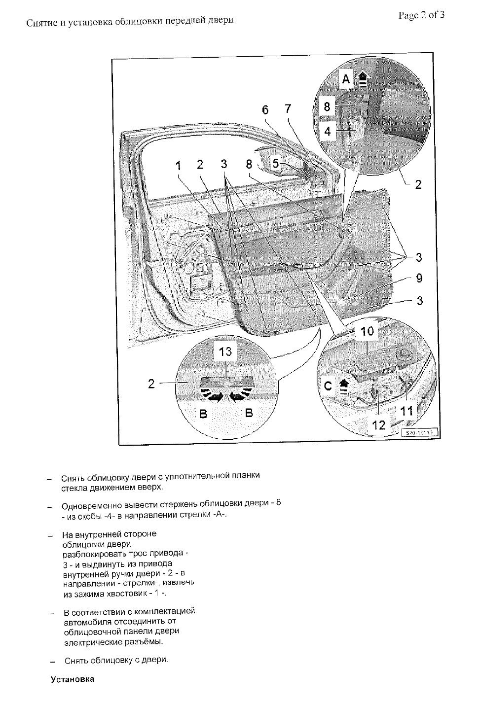

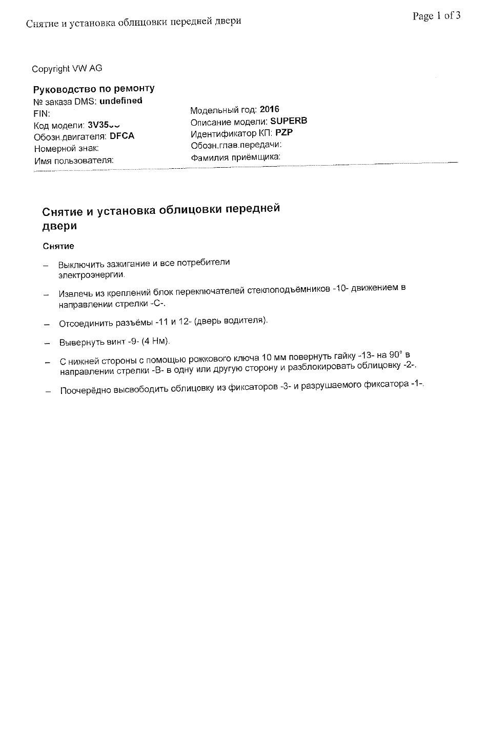

russian
Superb_III_oblicovka_perednej_dveri_13.thumb.png.f8aa29c369adbb36b27a227f5399bda5.png
Superb_III_oblicovka_perednej_dveri_23.thumb.png.fac75d5c0887f861780364c3430a8c20.png
Superb_III_oblicovka_perednej_dveri_33.thumb.png.441f84c667a56cde35a649c0668fbfc7.png
