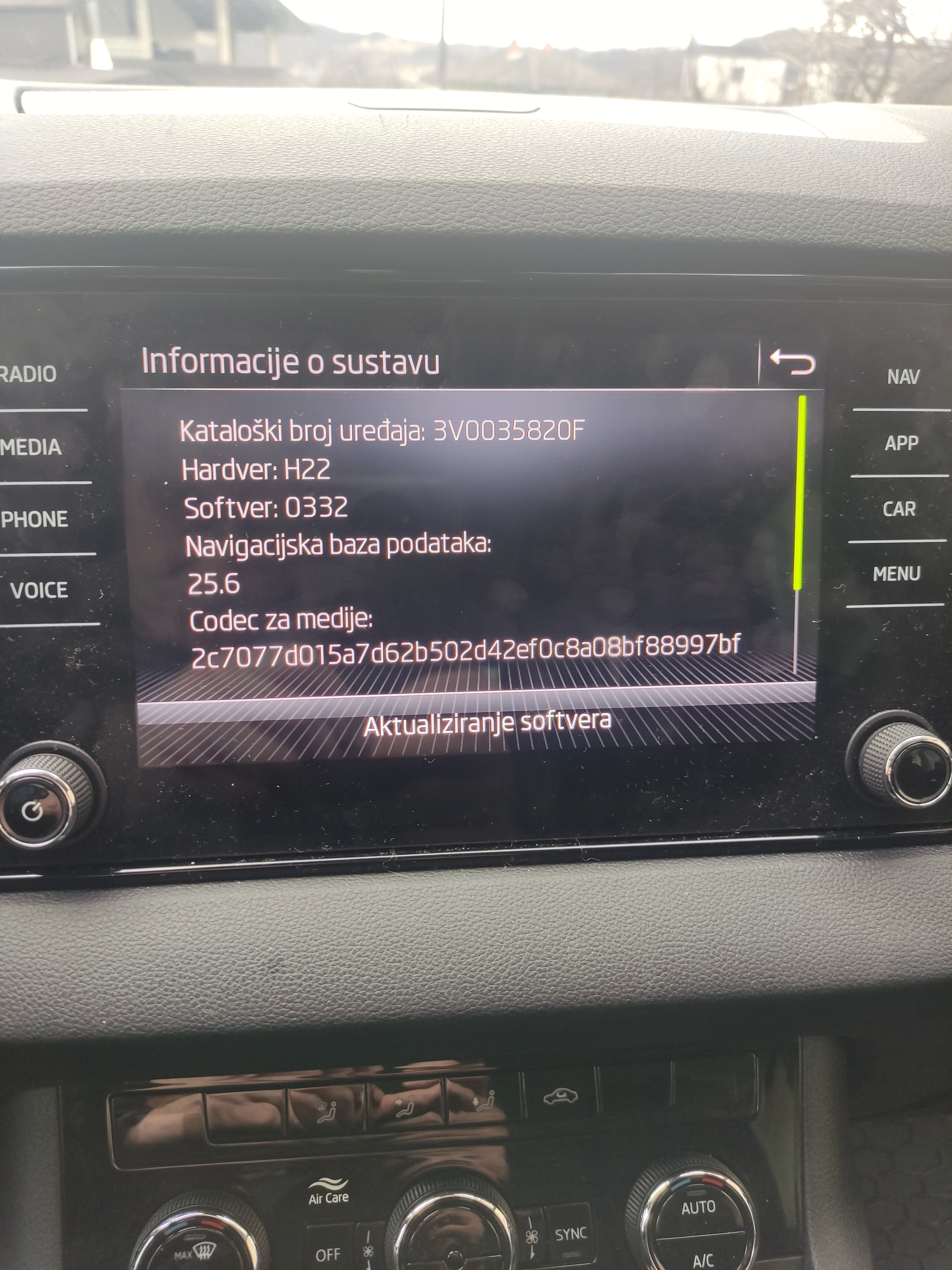

  3. Evo samo da Vam javim da sam uspio azurirati firmware na 0332. Sve je proteklo kako treba. A ja sam riješio i problem glavnog korisnika. Hvala svima!

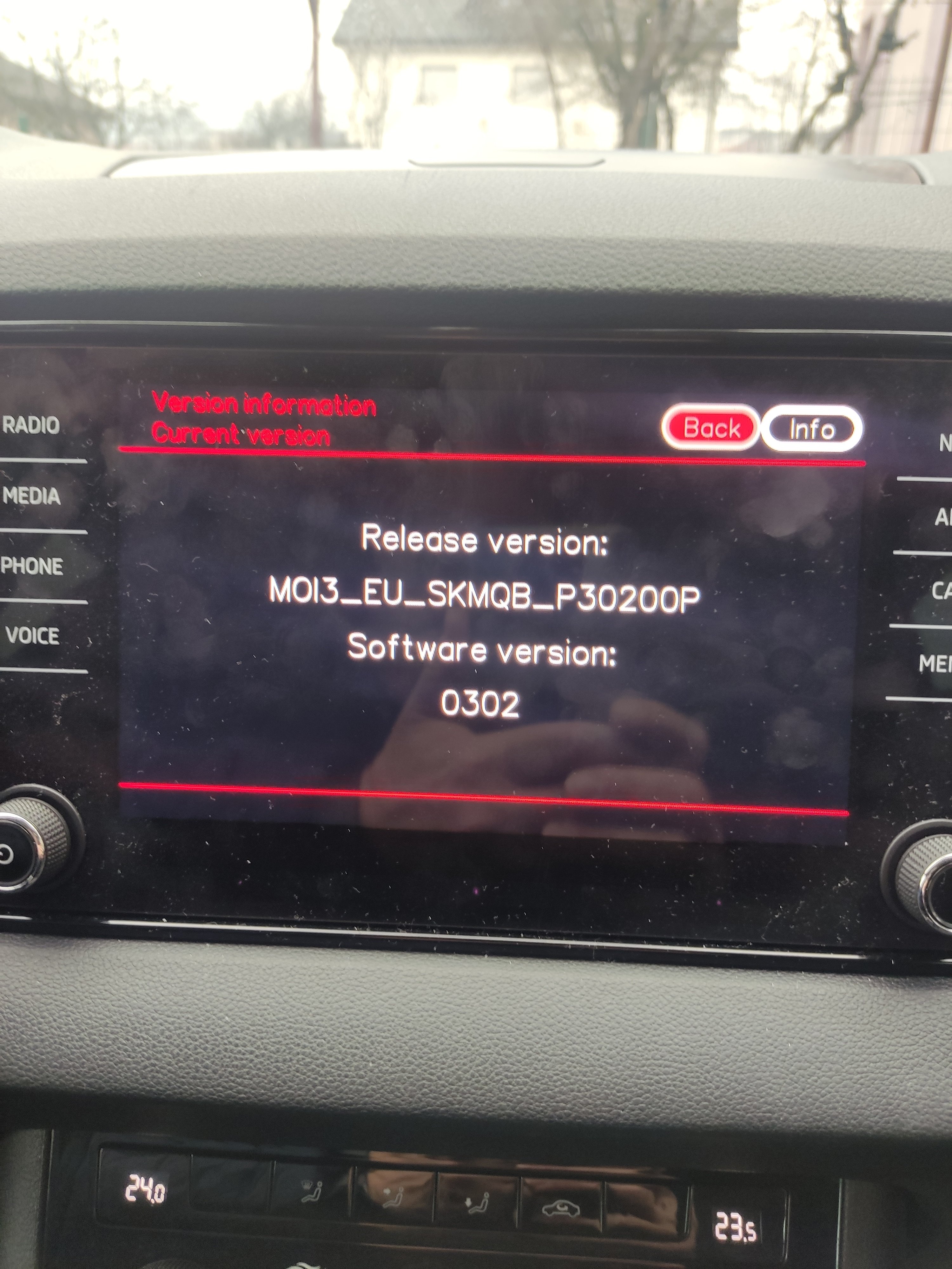

  6. Hvala DaniC, Iskreno ne znam smijem li se usuditi sam da to uradim. Bojim se da nešto ne krene po zlu. No vidjet ću dali će se još neko javiti da objasni sve, korak po korak. I dali smijem poslije 308 odmah ići na 332, ili mora baš svaku verziju pronaći i redom instalirati jednu za drugom!? Svakako da ću javiti ako odradim sam i to cijeli postupak.
