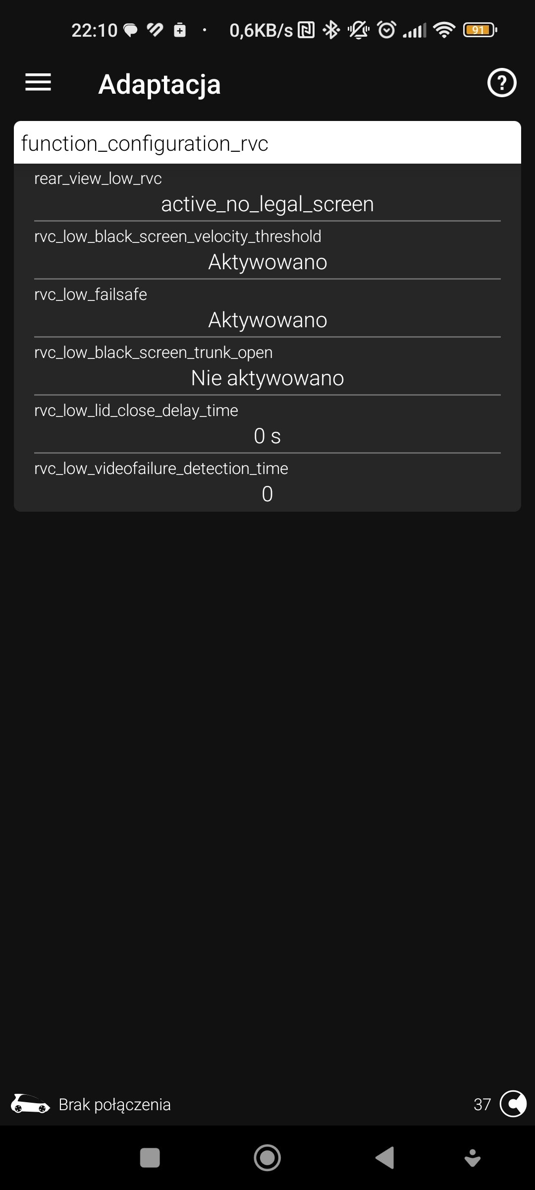

  2. W adaptacjach modułu f5 kodujemy działa na ustawieniach takich jak ze screen

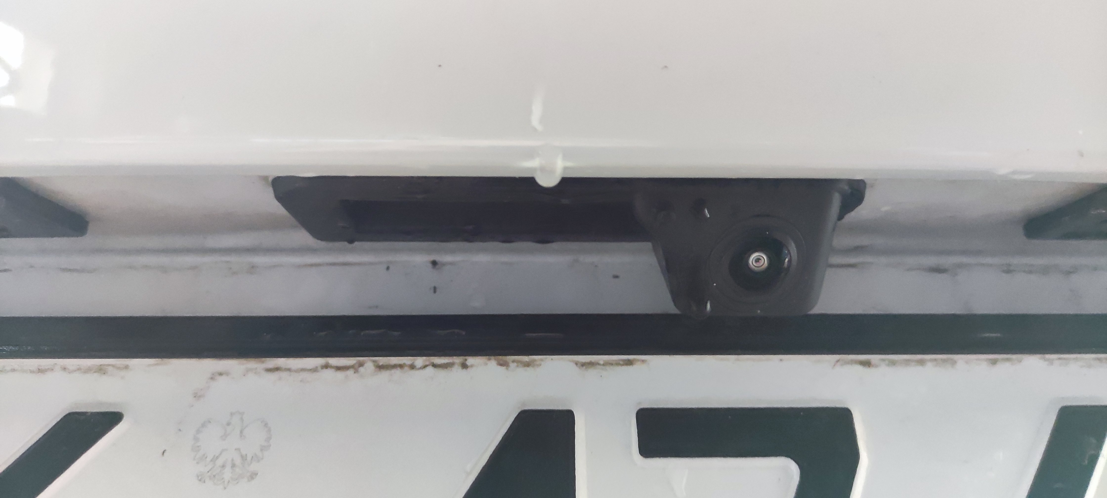

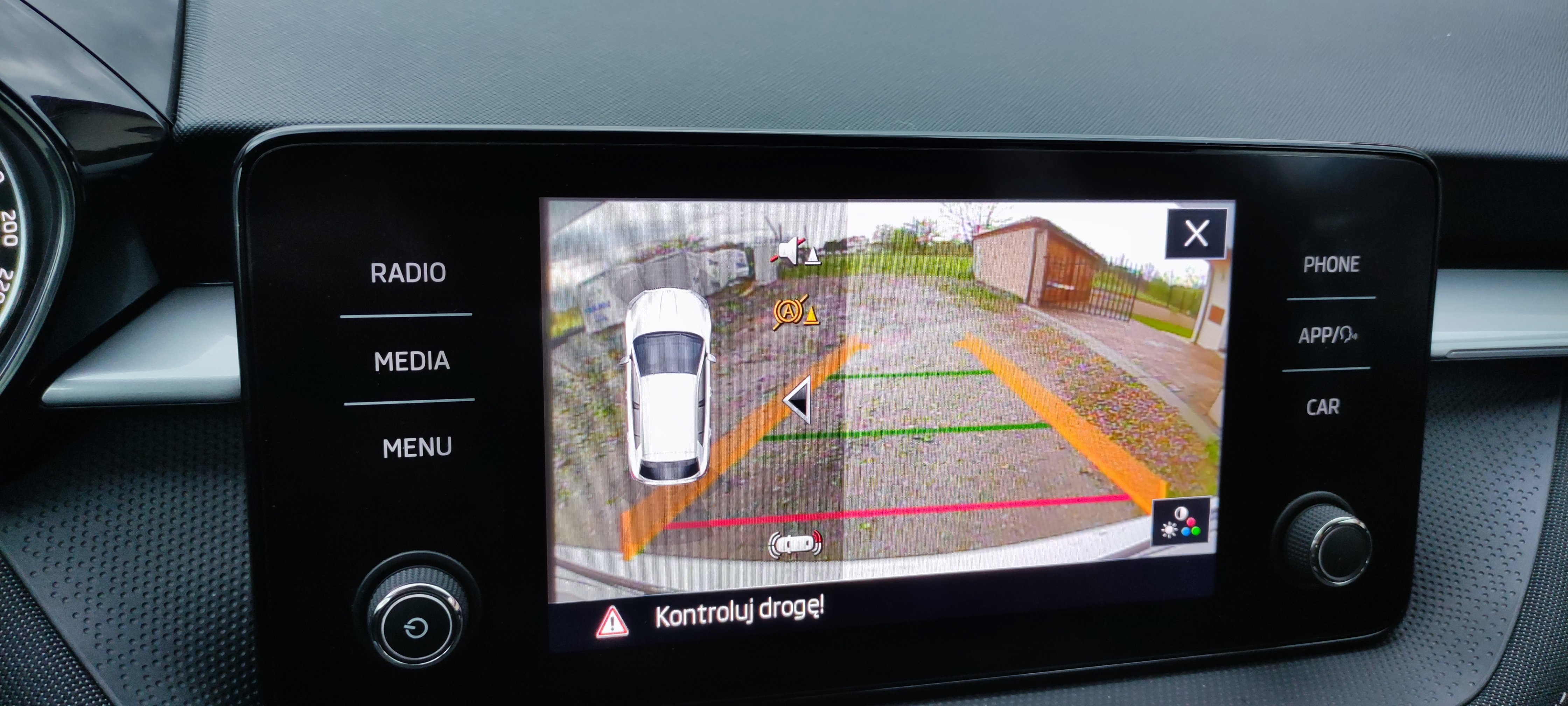

  3. Sytuacja się rozwiązała wszystko działa włącznie z liniami dynamicznymi jeszcze tylko podłączyć spryskiwanie kamery
