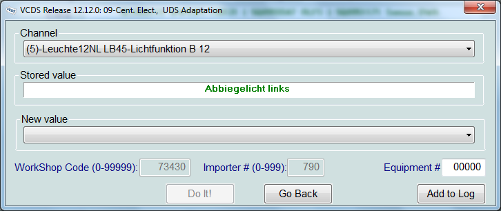

Change (5)-Leuchte12NL LB45-Lichtfunktion B 12 to Abbiegelicht links

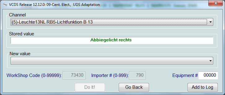

Change (5)-Leuchte13NL RB5-Lichtfunktion B 13 to Abbiegelicht rechts

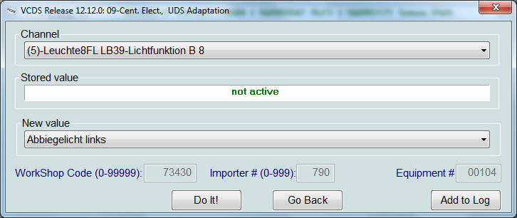

Change (5)-Leuchte8FL LB39-Lichtfunktion B 8 to Abbiegelicht links

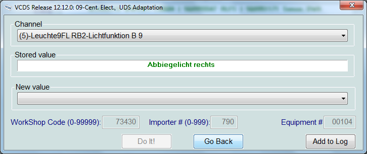

Change (5)-Leuchte9FL RB2-Lichtfunktion B 9 to Abbiegelicht rechts

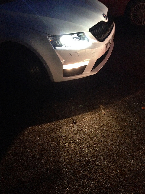

Piccie courtesy of Ollybroad
