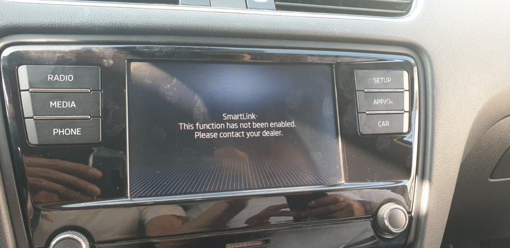

  1. I broke mine and buyed a new one , activate it with the car (to remove lock / componant ) and reactivating smartlink , costs me a looot ... but very satisfying
  2. I bricked mine , be careful ... you must look for someone who can modify EEPROM files and edit them with hexeditor than flash them again to the unit , but it's risky be careful
  3. I'm looking for it , I just bricked my infotainement unit , so sad ... You must look for HEX editor and find someone who can modify your eeprom file , but it's risky
  4. Hello , What was the problem please ? I think my swing is developing the same problem

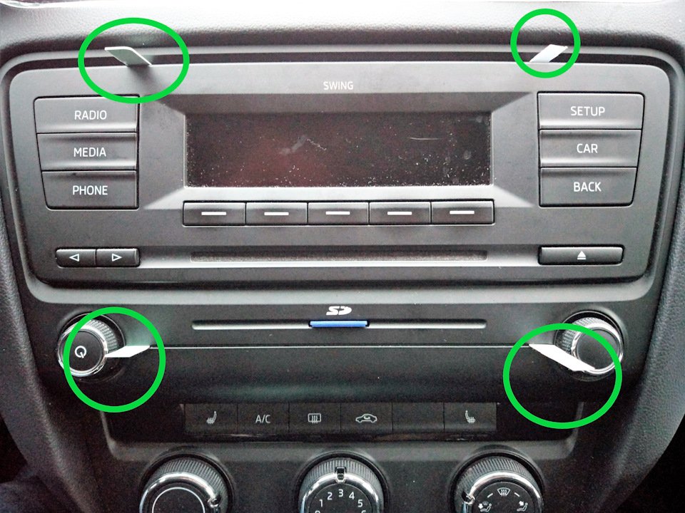

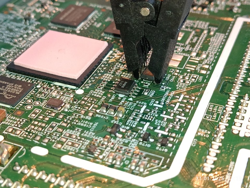

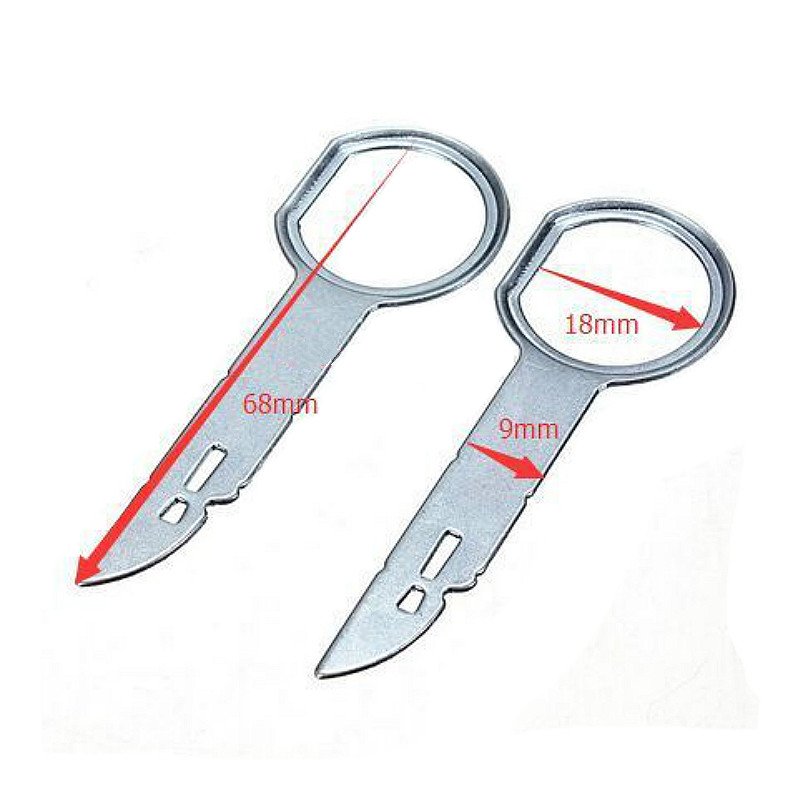

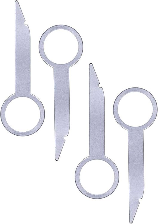

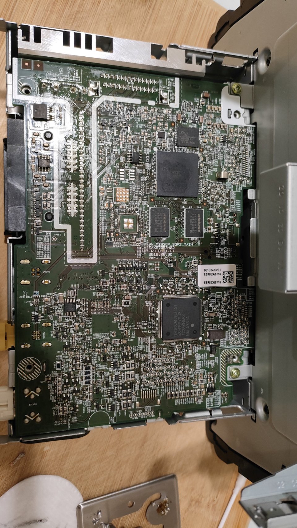

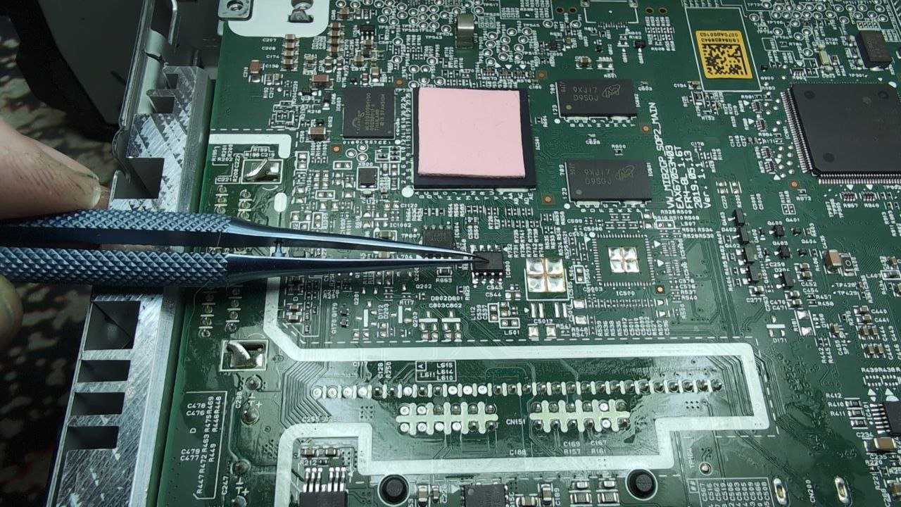

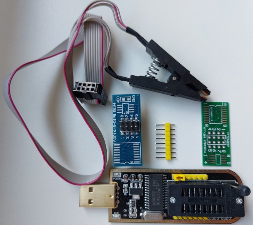

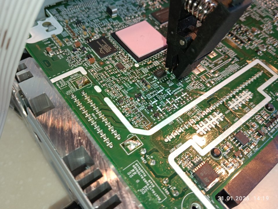

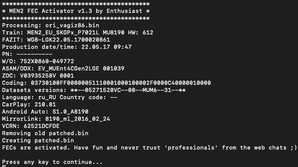

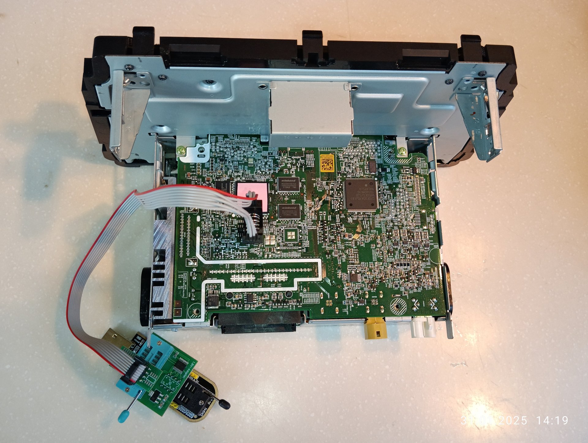

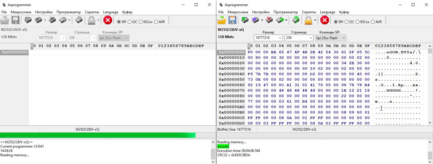

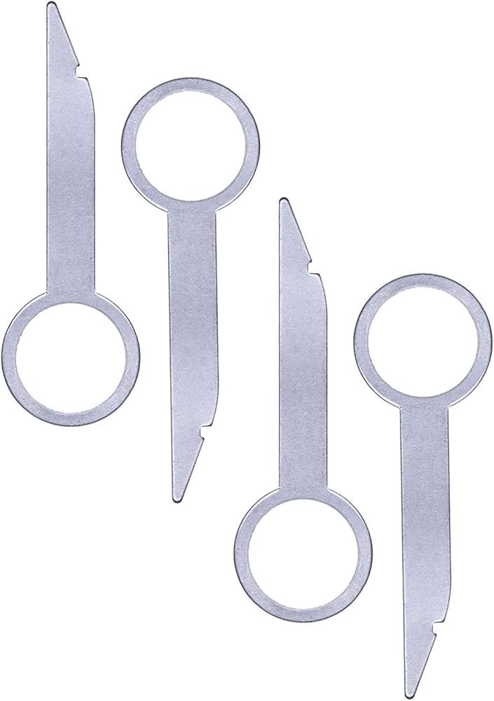

  5. Salut , Note : Je vais écrire ce tutoriel en Français , merci de le traduire dans votre langue ! Activation de SMARTLINK (Carplay / android auto) sur SWING 3 (Skoda - Rapid - etc) DO IT AT YOUR OWN RISK 1 - Retirez l'unité à l'aide des clés spécifiques pour cela ou bien avec des bouts de carte bancaire que vous allez découper : Voici un exemple : Après cela il vous faut le démonter comme cela et localiser cette puce : Il faut lire le contenu de cette puce avec cet appareil CH341A Black (cherchez sur ALIEXPRESS) et cette application : ça donne ça : Il va falloir lire le contenu du eeprom , le patcher et le réecrire sur le swing ! Transferez moi le fichier .bin pour le patcher et faire un test ! Voici le resultat :
  6. Salut je suis toujours à la recherche il y’a un mec en Serbie que j’ai contacté via whatsapp mais il ne veux pas aider ! malheureusement !

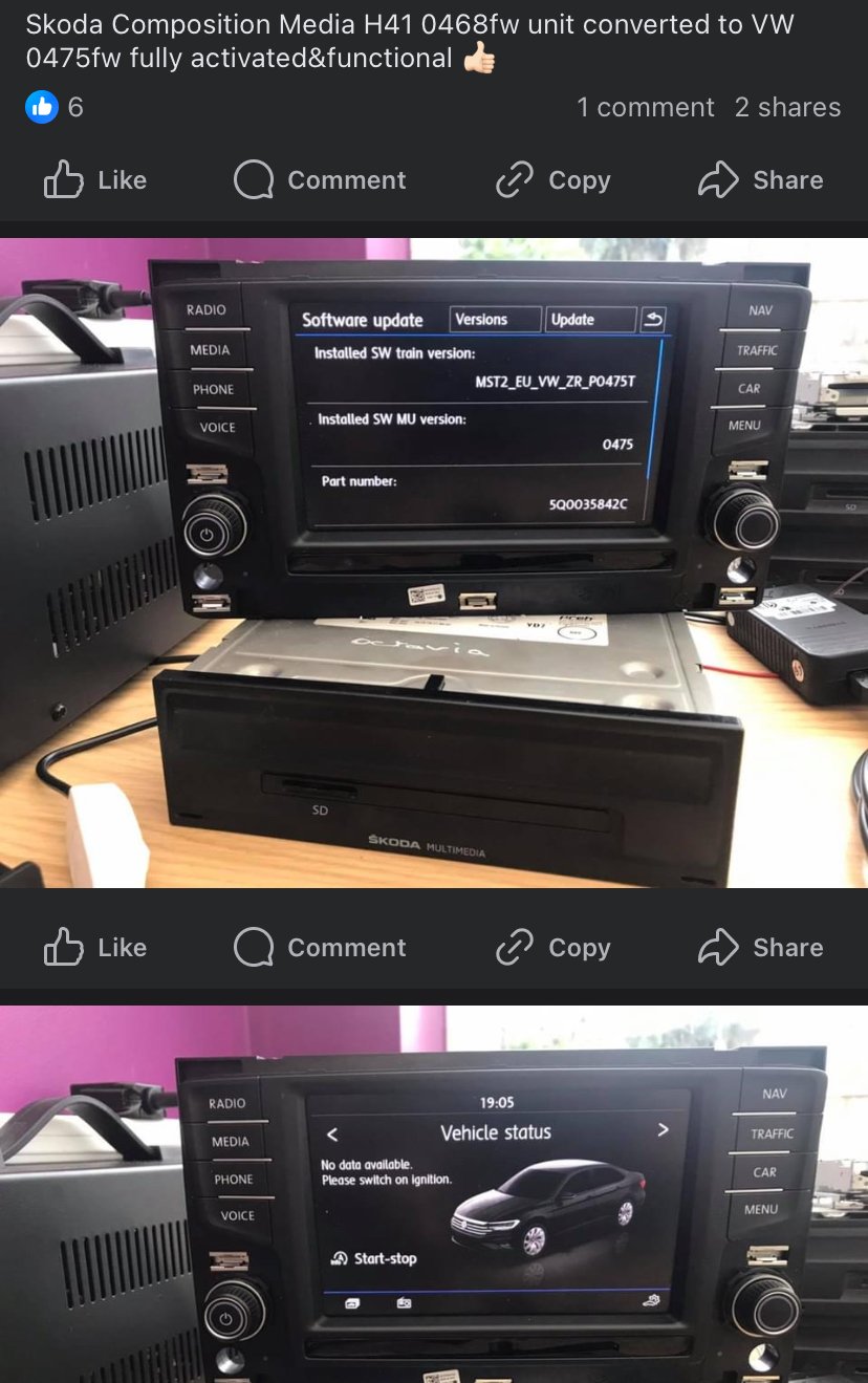

  7. Hello guys , can I downgrade ? I need to test all MEN2 activators , need CARPLAY Thanks in advance for helping

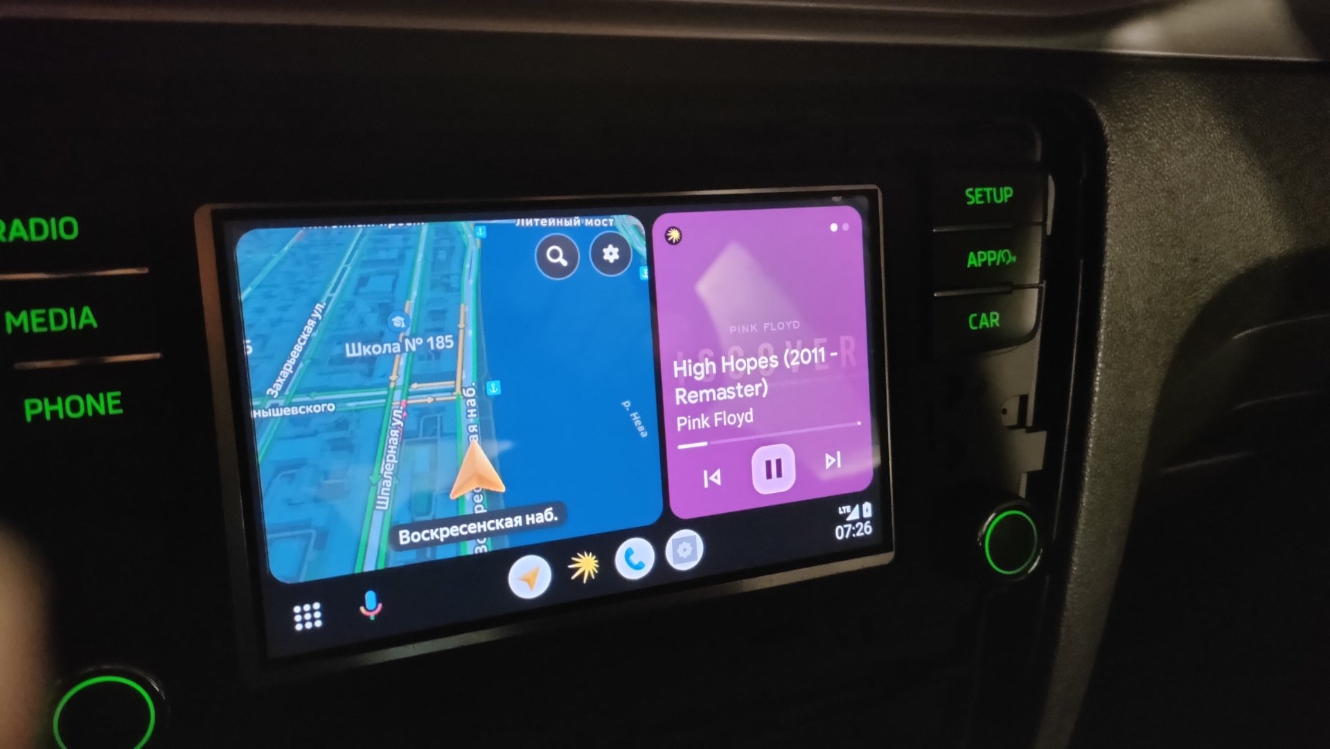

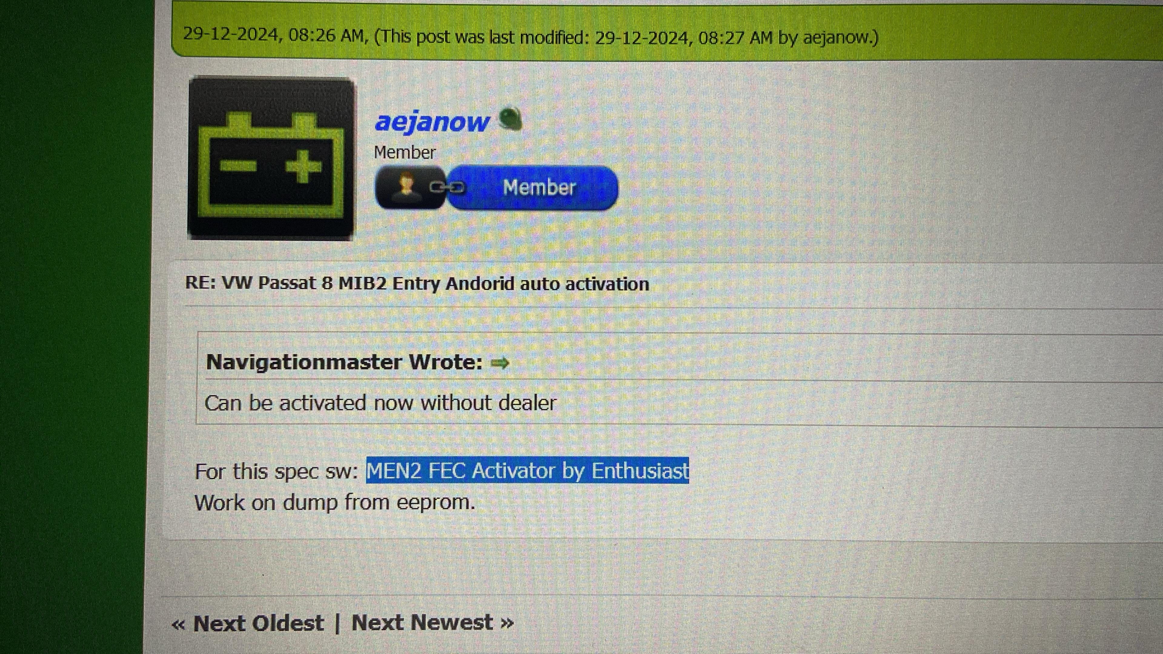

  8. No worries , it’s not a scam , it’s a physical fix not online solution , you bring the car to him and activate the unit and pay , (i’m moroccan by the way) and swing can have carplay and android auto (we must search more = google : men2 mib2 activator by enthusiast)
  9. You can activate Carplay and Android Auto , but I'm still looking for the solution for free !!! Look at this instagram , a guy from Morocco can do it for : 100 dollar : https://www.instagram.com/ismailaccessoiresauto/?hl=fr
  10. Look at this trick 😱 we can do it !!!

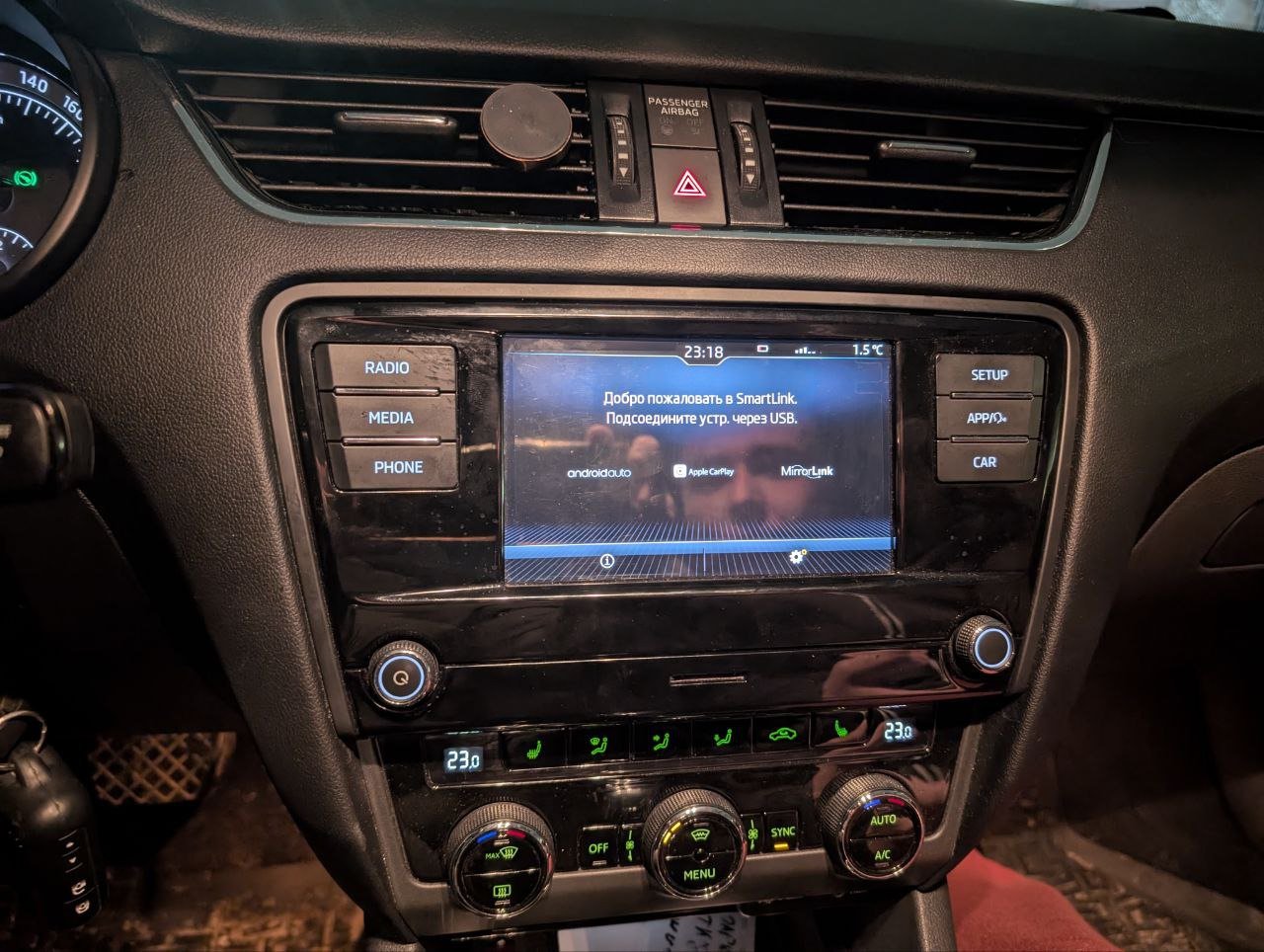

  11. Hello Unfortunately your unit doesn’t support smartlink at all.
