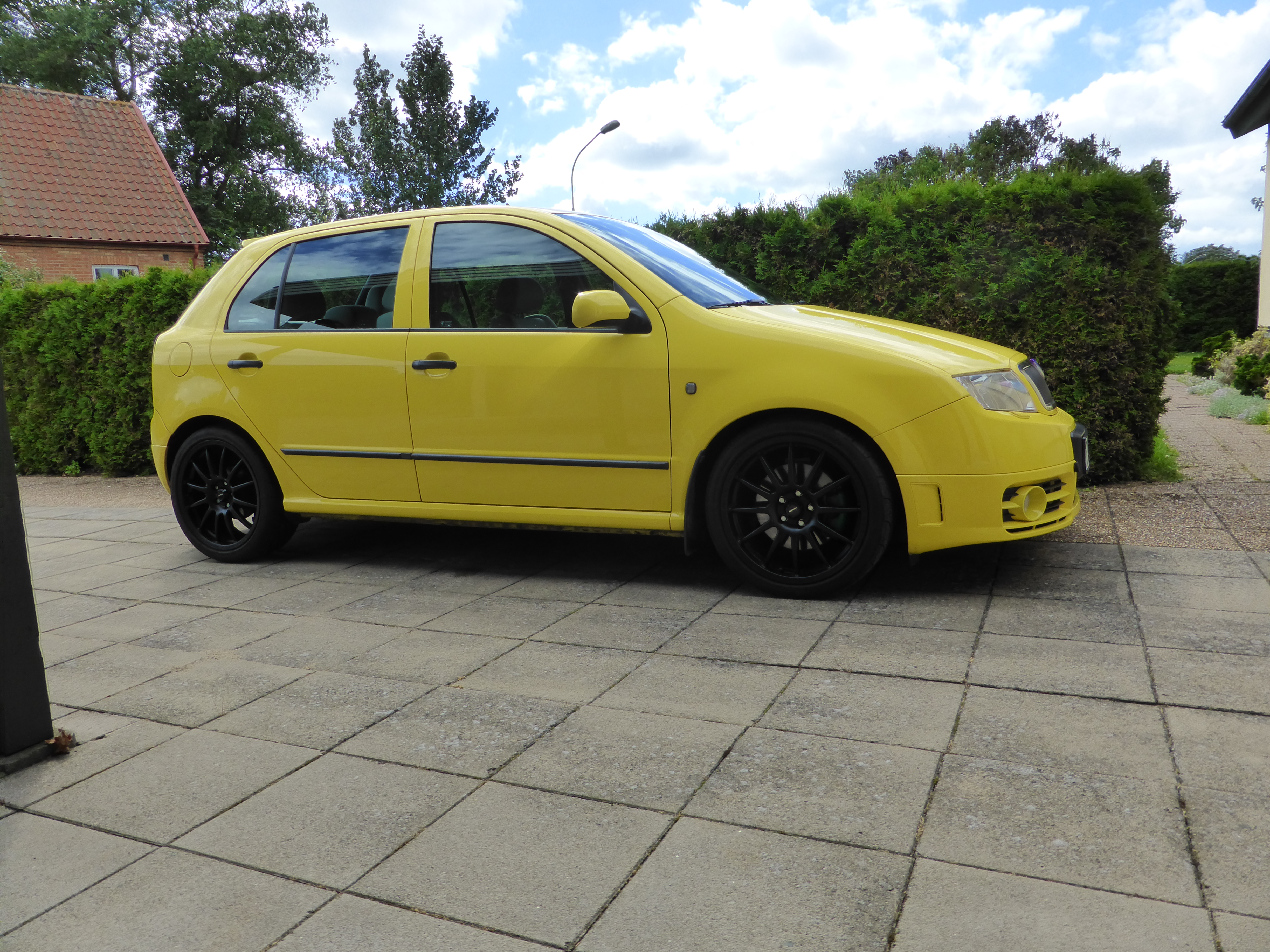

Som utlovat, här kommer en bild på min bil
Edited by Starkfa
Riktigt härlig! liten och.. Kraftfull chansar jag på?

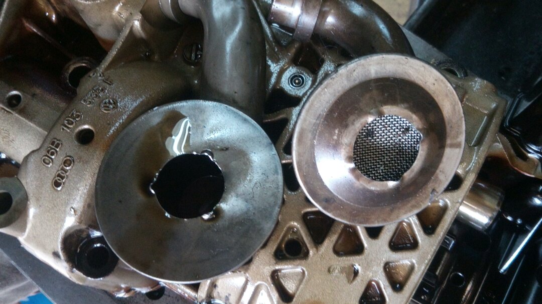

Motorn är urplockad och hos ett företag WasaMotor just nu.
Så.. Ja, de som noterats än i motorn är detta:
- turbo
- ramlager
- vevlager -
kolvringar
- kolvbultar
- ganska slitna kolvar
- pcv-ventil
- ventilskaftstätningar
- oljesil
Så.. En hel del och de var inte riktigt klara än. Men ser ut som att det blir en ganska stor renovering utav motorn.
Exempelvis bild på min oljesil.. som jag inte ens hade (den vänstra är min, högra är den komplett del).
Än har jag inte riktigt gett upp hoppet. Då jag heller lagar felen, än att gå runt dom och köpa begagnad motor med samma fel.
