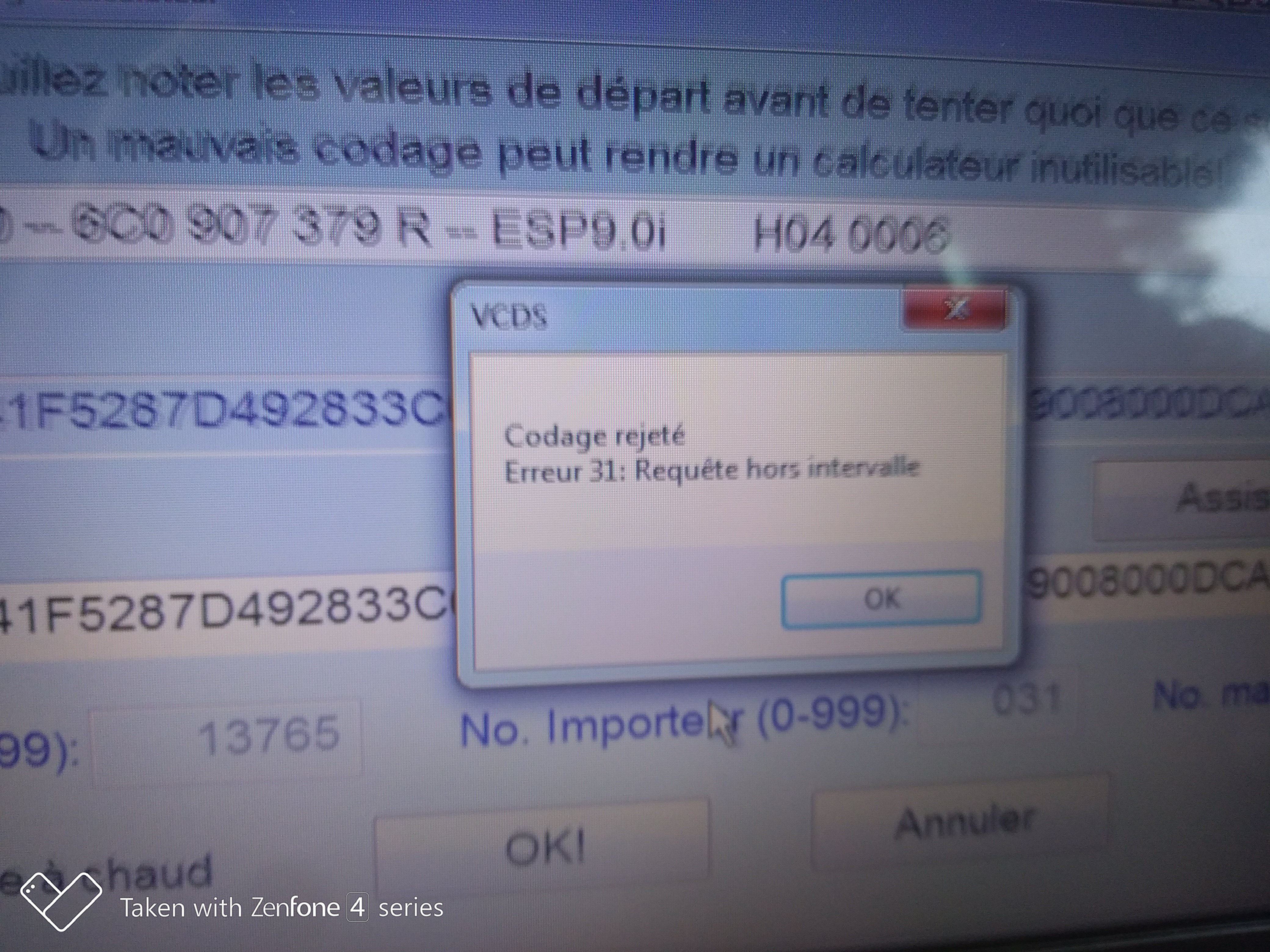

bonjour, j'ai essayé de l'activer avec VCSD vag com, l'option est présente mais je ne peux pas l'activer, trouver le message attaché
You don't activate via coding it is now in adaption. The details are in the thread at the top of the page by Damo
bojour, escusez moi je me suis tromper  de sujets, la photo que j'ai postée est sur l'activation du: hill hold control , quand j'essaye de changer le codage long, j'ai erreur 31, requête hors intervalle. Pour le corner lights j'ai tout bien activé dans CENTRALE ELECTRIQUE >ADAPTATION ........... le problème est que les anti-brouillards restent allumé en permanence, jai du remettre tout a l'origine

avez vous une solution pour activez le hill hold control, le nouveau codage long est refusé, erreur 31 requête hors intreval ,

do you have a solution to activate hill hold control, the new long coding is refused, error 31 request outside the range,
I thought the 'Hill Hold Control' activation only works with certain ABS modules?
