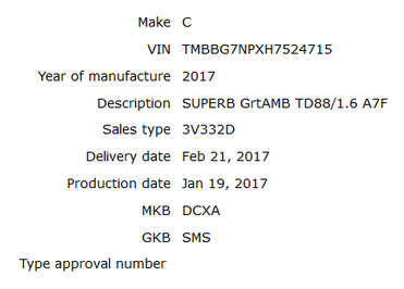

It is a DQ200 DSG.
585848287_Screenshot2022-12-2814_19_08.jpg.a622554865cd35b0aa0635744f07aef0.jpg.e60e4108650178b3b9c52a5a8ae2dc18 (1).jpg
