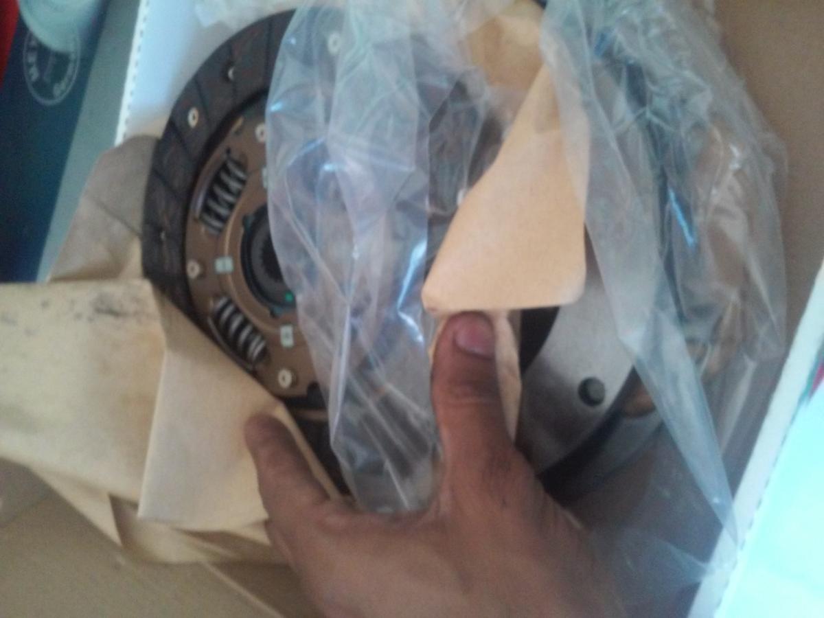

Bueno ya para terminar, solo tengo un pequeño problema en la actualidad y es que el cluth empieza a agarrar muy arriba, pero segun lo que he investigado esto ha sido debido a que no compre el kit original, sino uno reemplazo mas barato que venden aqui en RD, eso es lo que a uno le pasa por no comprar repuestos originales.

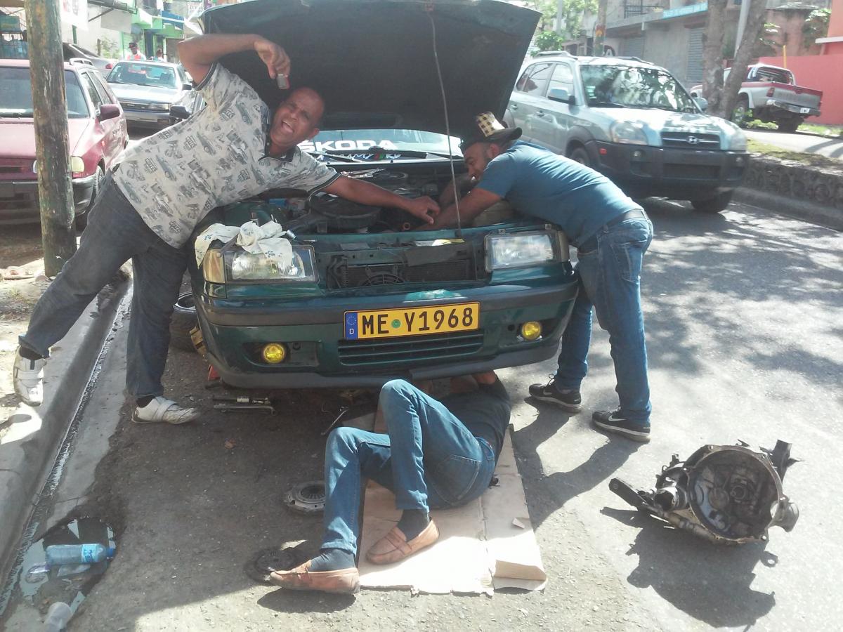

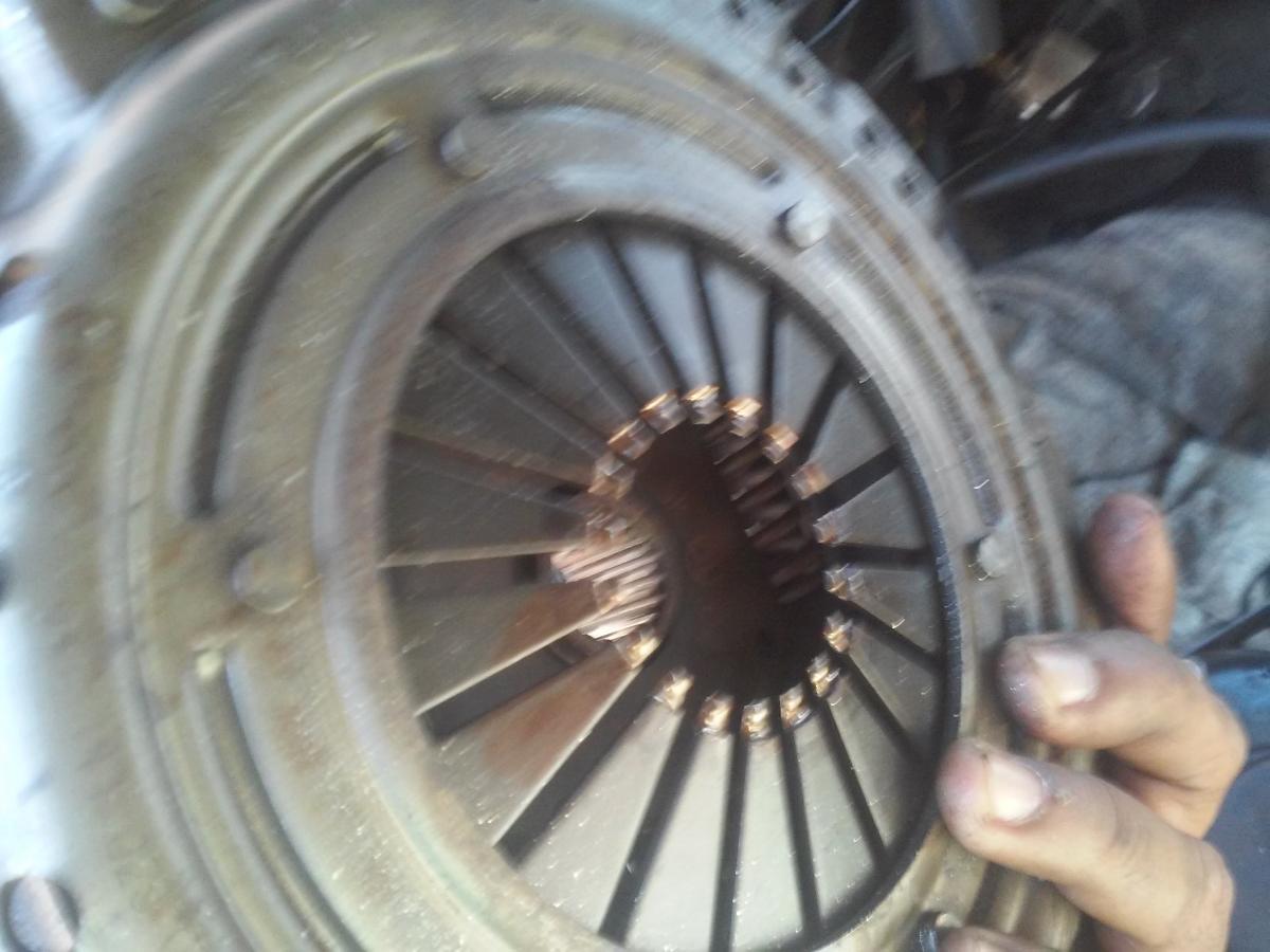

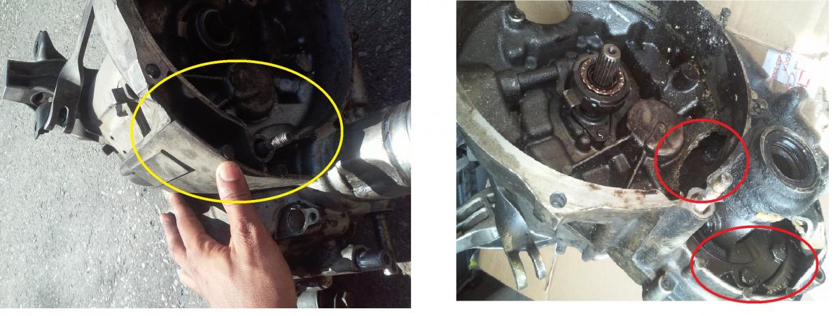

Here some pics of the old and damage parts:
IN RED: The damagge of the transmission a big orificce thaths leave the satellite gears thaths comes out of thir places.
IN YELLOW: One of the visual differences betwen the 1.6(left) and the 1.3(right) transmissions, is the bag that in the yellow circle.
