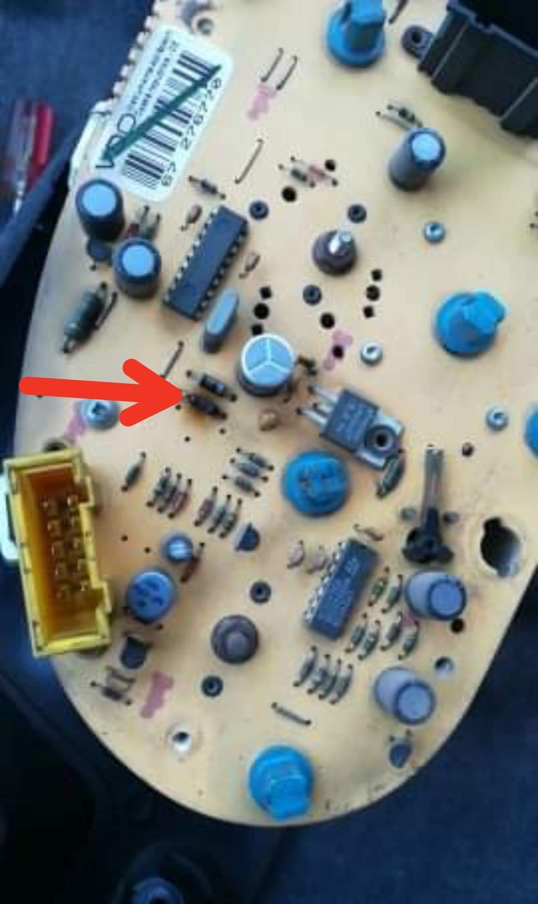

أتمنى ترجمه سؤالى على جوجل،، كنت اغير المقاومه من لوحه العدادات وبعدها لم تعطلت إشارة الإتجاهات ،،لاكن يعمل الإنتظار جيدا ،، تعطل فقط الإتجاه يمين و يسار ،،، هل هناك جزء فى العداد مسؤل عن ذلك
