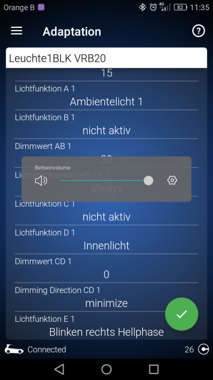

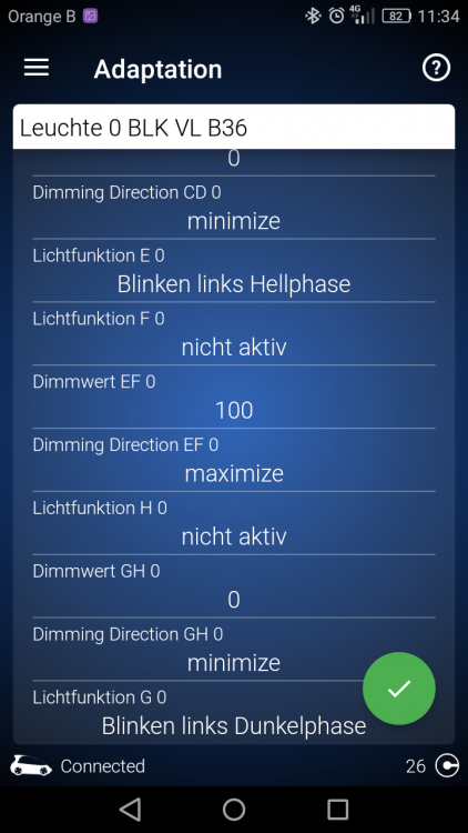

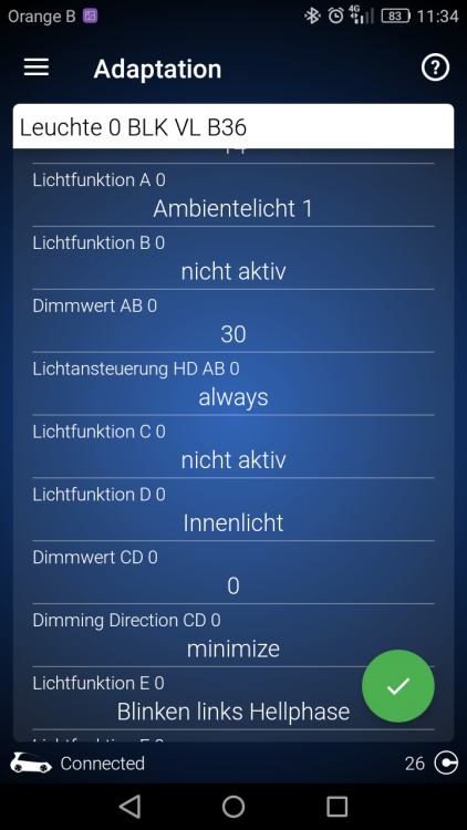

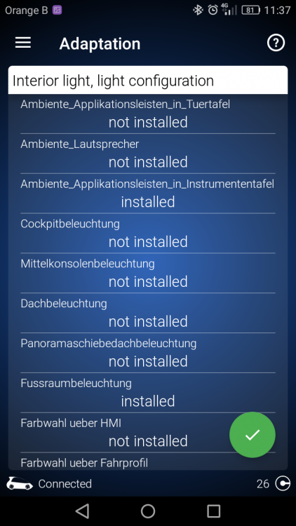

On 27/03/2017 at 23:49, SpikiE said:
Here is the configuration to put the US blinkers exactly like in the video above
Sorry for that being in german..but google translate could help you out.
This only works with handbrake disengaged and the doors closed.
If you want it to work independently of handbrake state leave the C0 and C1 with "Nicht active" option.
STG 09
Zugriffsberechtigung: 31347
Anpassung
Innenlicht Leuchtenkonfiguration
    Ambiente_Applikationsleiste_in_Instrumententafel
    auf "verbaut" setzen
Leuchte 0 BLK VL B36 (Blinker links)
    Lichtfunktion A 0
    Auf "Ambientelicht 1" setzen
    Dimmwert AB 0
    Auf gewünschten Dimmwert setzen
    Lichtfunktion C 0
    Auf "Handbremse ist angezogen" setzen
    Lichtfunktion D 0
    Auf "Innenlicht" setzen
    Dimmwert CD 0
    Auf "0" setzen
    Dimming Direction CD 0
    Auf "minimize" setzen
    Lichtfunktion E 0
    Auf "Blinken Links HELLPHASE" setzen
    Dimmwert EF 0
    Auf "100" setzen
    Dimming Direction EF 0
    Auf "maximize" setzen
    Lichtfunktion G 0
    Auf "Blinken Links DUNKELPHASE" setzen
    Dimmwert GH 0
    Auf "0" setzen
    Dimming Direction GH 0
Leuchte1BLK VRB20
    Lichtfunktion A 1
    Dimmwert AB 1
    Auf den selben Wert wie in Leuchte 0
    Lichtfunktion C 1
    Lichtfunktion D 1
    Dimmwert CD 1
    Auf "0" setzen
    Dimming Direction CD 1
    Lichtfunktion E 1
    Auf "Blinken Rechts HELLPHASE" setzen
    Dimmwert EF 1
    Auf"100" setzen
    Dimming Direction EF 1
    Lichtfunktion G 1
    Auf "Blinken Rechts DUNKELPHASE" setzen
    Dimmwert GH 1
    Auf "0" setzen
    Dimming Direction GH 1
american parks did not work in this code. But the setting button appeared on the screen.
