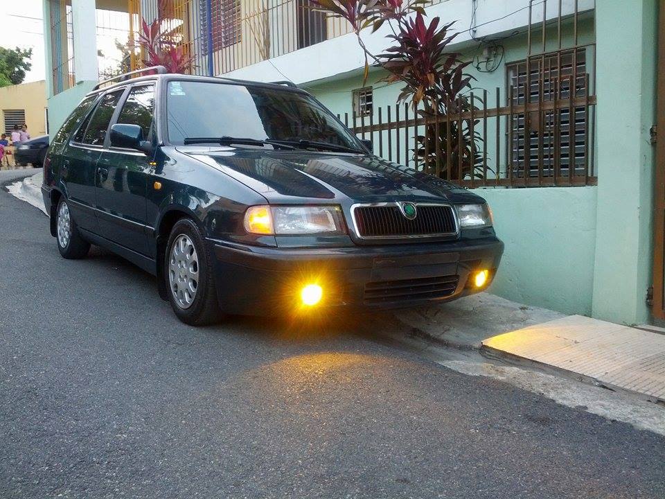

Here actual picture of my car ..

Aqui foto actual de mi vehiculo..
