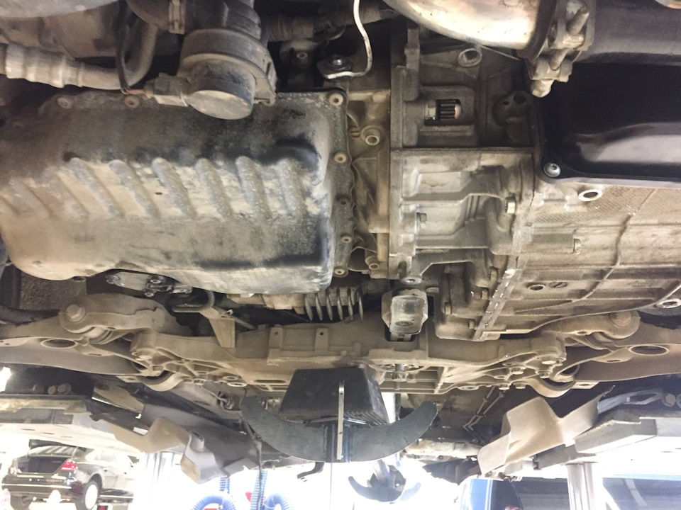

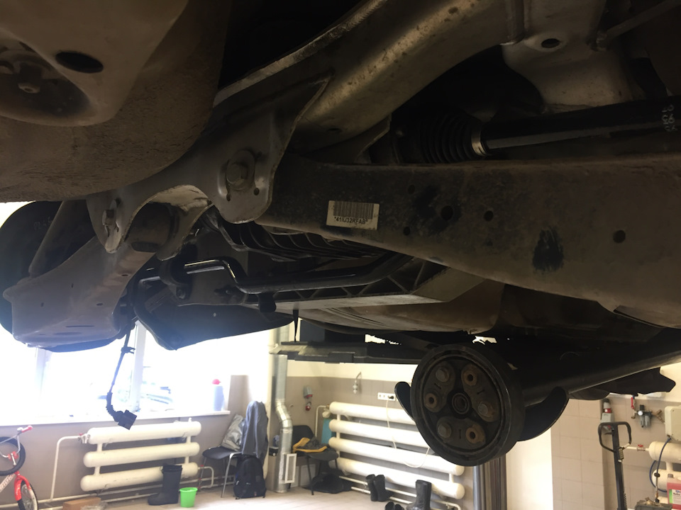

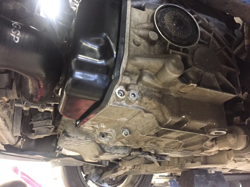

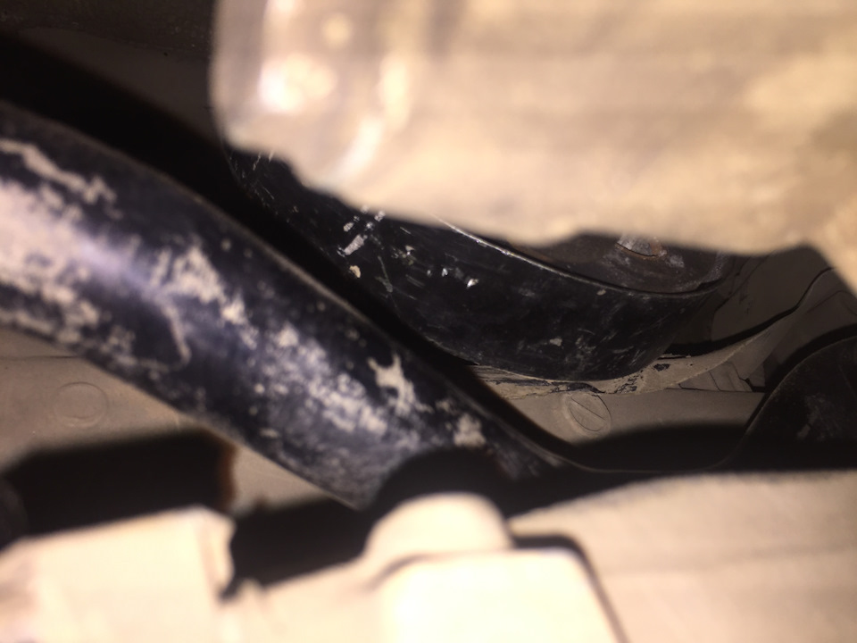

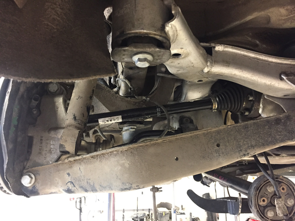

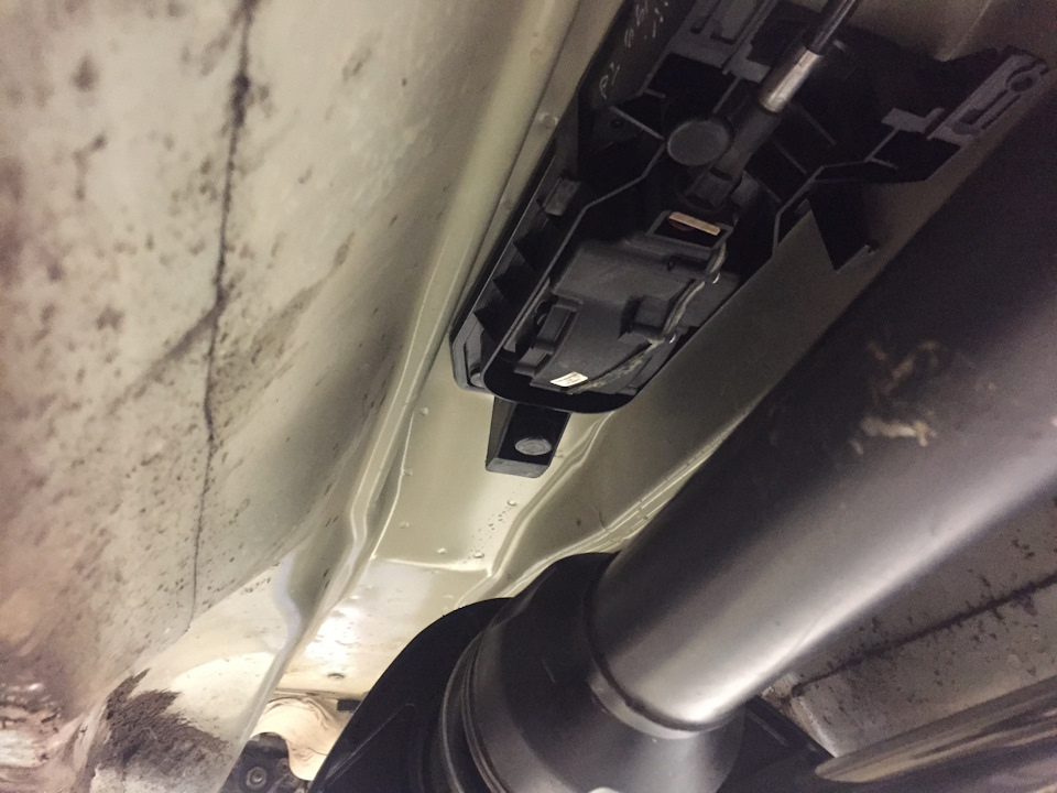

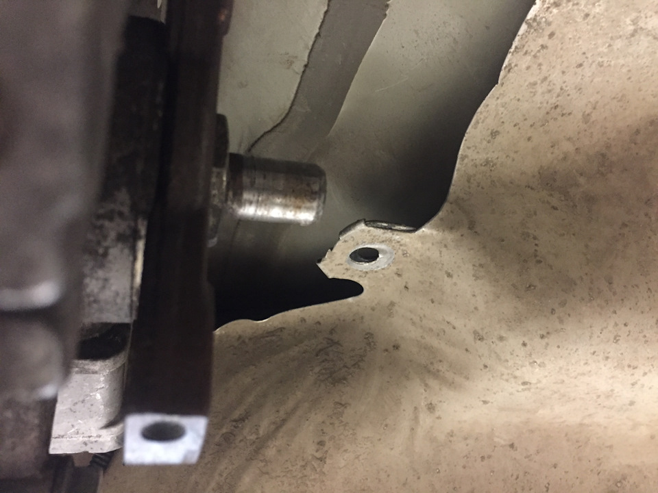

Have the following components :
the aluminum frame of the Audi S3
-cardan from Scout
-outboard bearing Tiguan
-dq500
Questions always arise at the very end of the installation of a full drive, namely when installing the propeller shaft.
Box dq500 NZT,  the flywheel firm of Sachs, upper support Lemförder upper support and stabilizer Superb.
Then was installed the tank from Superb. About to cut out the hole for the fuel pump, I generally keep quiet.
Then was replaced all the levers with the native frame, on aluminum, with replacement of the stabilizer and install the haldex 4. And he was safely installed on the machine.
It was followed by the installation of cardan, where everything was not so rosy.
It all started with the fact that the bracket with outboard bearing was to large for our tunnel, but that's half woes. The troubles were only beginning.
The rear coupling of the gimbal when installed rested against the bottom of the car, all the protective screens removed.
The front coupler of the propeller rests on the steering rack.
But with couplings the question remains, why don't they fit??! Help
Имеем следующие компоненты :
-алюминиевый подрамник Ауди S3
-кардан от разведчика
-подвесной подшипник тигуан
-dq500
Вопросы как всегда возникли в самом конце установки полного привода, а именно при установке кардана, но по-порядку все.
Делаю не я, а квалифицированные люди, я лишь могу написать подошли ли запчасти)
Коробка dq500 нзт с маховиком Сакс, с верхней опорой Lemförder и стабилизатор превосходно подошли отлично.
Потом был установлен бак от суперба, под хомут второй, кстати, у нас в кузове есть отверстия, нужно только заложить туда распорные гайки. Про то, чтобы вырезать отверстие под перекачивающий насос, я вообще молчу.
Затем были переставлены все рычаги с родного подрамника, на алюминиевый, с заменой стабилизатора и установкой редуктора с приводами. И он был благополучно инсталлирован на машину.
Кстати, установка кулисы с более длинным тросом тоже прошла успешно.
Затем следовала установка кардана, где все было не так радужно.
Все Началось с того, что кронштейн с подвесным подшипником оказался большим для нашего тоннеля, и поэтому необходимо подточить кронштейн с пассажирской стороны, но это пол беды. Проблемы только начинались.
Задняя муфта кардана, при его примерке, упирается в днище кузова, причём все экраны сняты.
В Передняя муфта кардана упирается рейку, а точнее в ее экран.
С решением проблемы с кронштейном подвесного понятно-подточить.
А вот с муфтами остаётся открытым вопрос, почему они упираются?! Помогите
