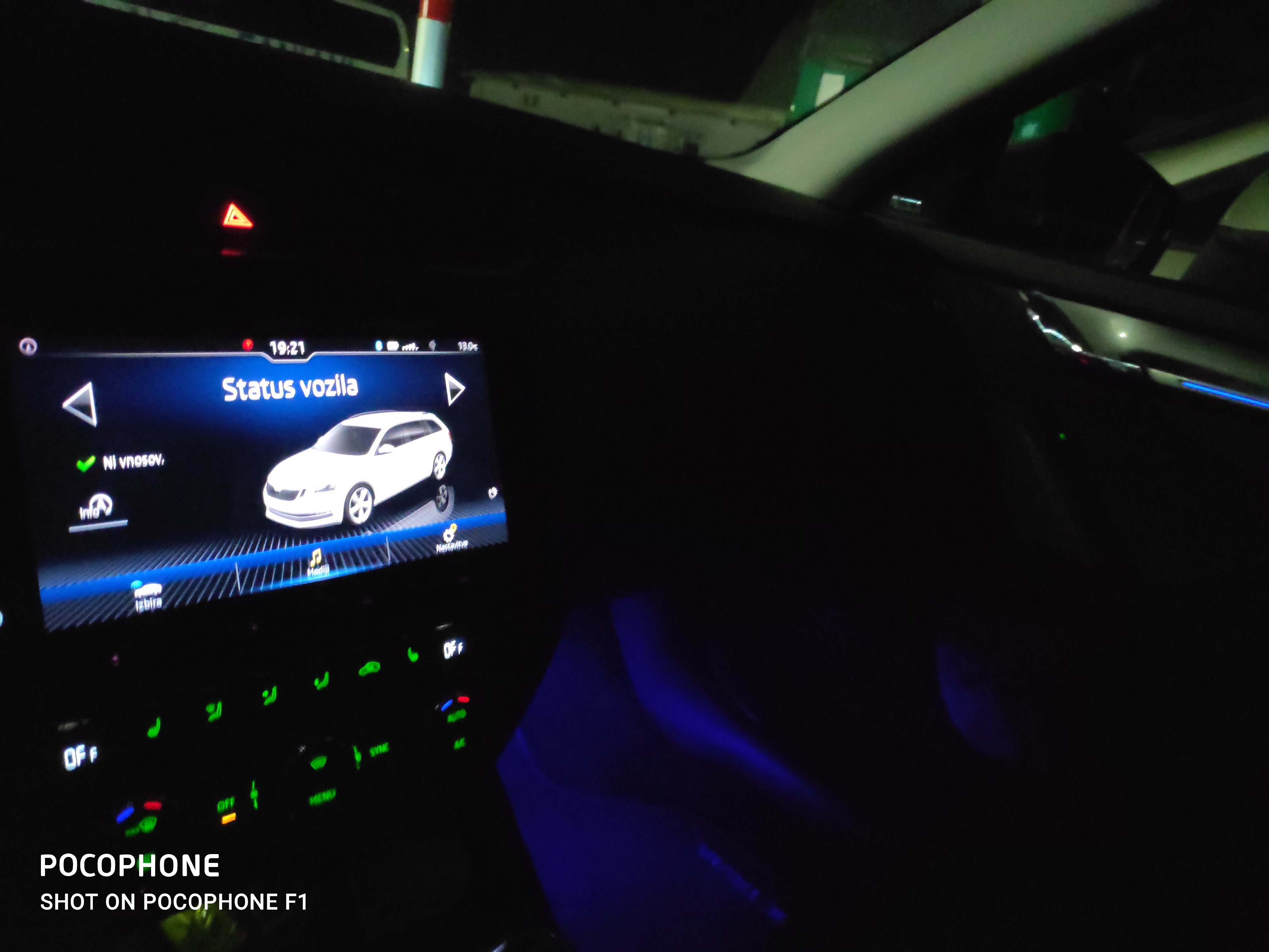

J'ai une OCTAVIA 3 COMBI 230 FL de 10/2017
21 hours ago, vfrguy said:
Submenu - Interior lighting, parameter
- p_ambienteumfang_mehrfarbig_HMI -> 100
- p_ambienteumfang_mehrfarbig_HMI_2 -> 100
- p_ambientelicht_verbauinformation_HMI -> 11111111
- p_ambientelicht_verbauinformation_HMI_2 -> 11111111
Je n'ai pas pu modifier ces données qui se trouvent dans "Sub menu - plafonnier parameter.
Malgré cela, j'ai bien pu modifier les paramètres en faisant la même chose que vous.

Tout fonctionne très bien, cependant pour mon modèle le profil "SPORT" est en numéro 3 et pas 4:
Fahrprofil 0 (coming/leaving home)-: 3 Dark Orange
Fahrprofil 2(Normal)- 7 (Dark Blue)
Fahrprofil 3 (sport)- 4 (Red)
Fahrprofil 5 (Eco)- 9 (Dark Green)
Fahrprofil 7 (Individual)- 4 (Red)
Pour les couleurs:
1 : White
2 : Orange
3 : Dark Orange
4 : Red
5 : Pink
6 : Violet
7 : Dark Blue
8 : Blue
9 : Dark green
10: Green
Vidéo du rendu sur mon véhicule:
Merci @vfrguy!
Désolé, mon erreur, le fahrprolil 3, c’est aussi le sport dans ma voiture, mais 1 me donne du rouge, heureux que cela ait fonctionné pour vous

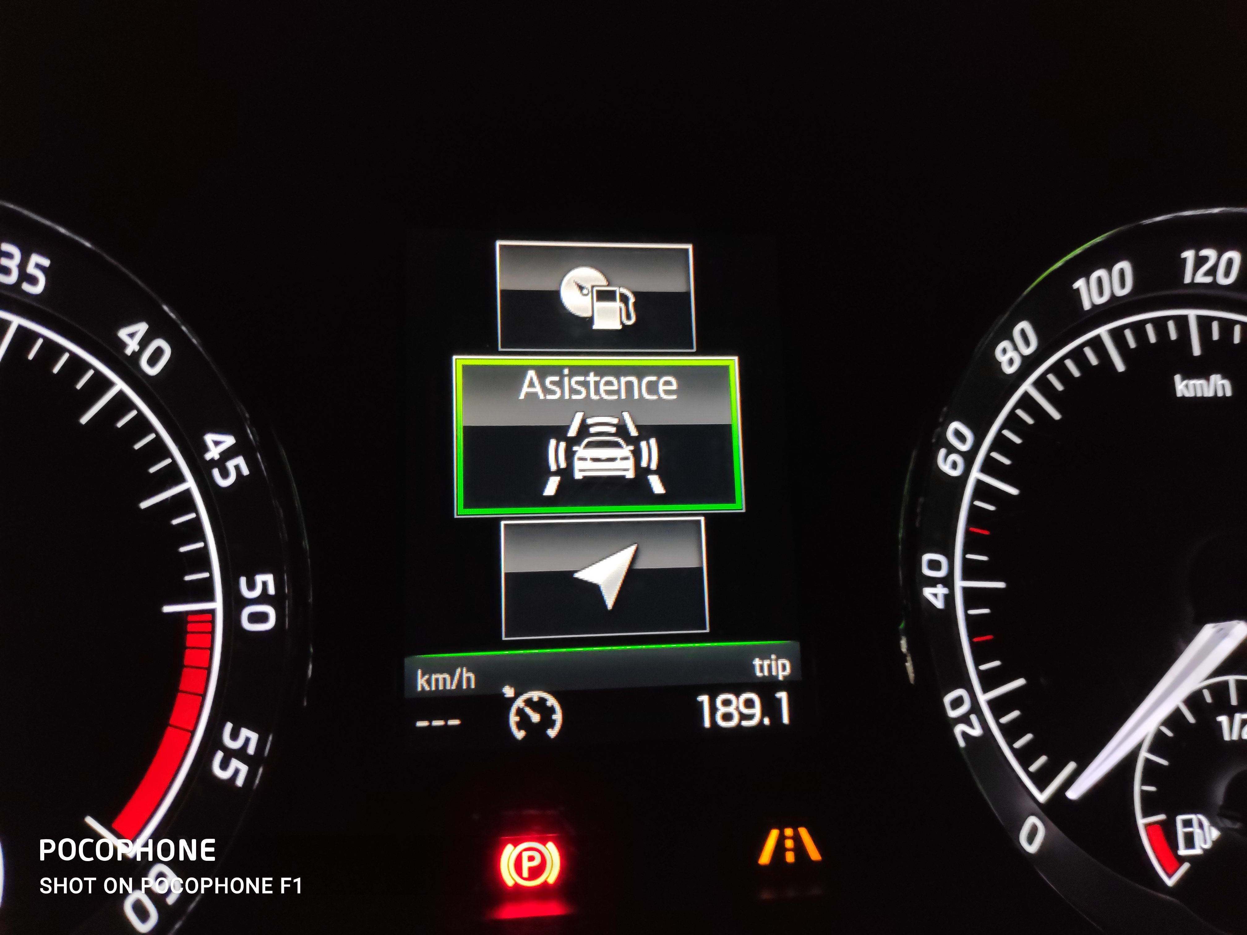

@vfrguy hello! My octavia dosent have drive profile. Can anyway code my cluster to match color with dors and audio unit?

Ok. But my car dosent have drive mode selection..

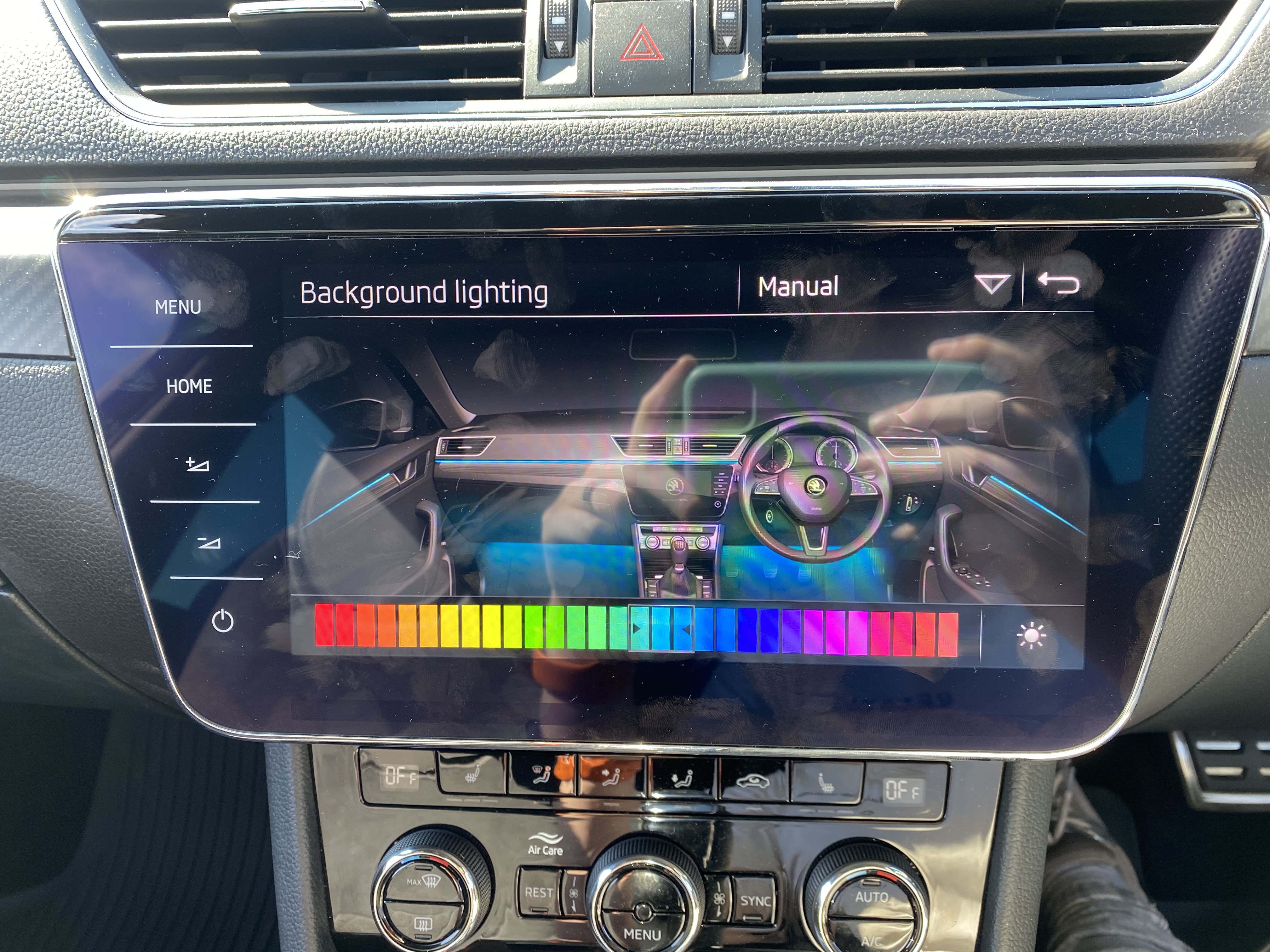

Hello everyone,
tried anyone enable it via VCDS? Or is it only for newest MIB?
Brgds,
Also, anyone know if I can get more colour options via OBDeleven?
Yup, both VCDS and OBDeleven should be able to increase it from 10 to 30 colours or just change the original 10 :)
edit:
There are some options here:
Edited by langers2k
