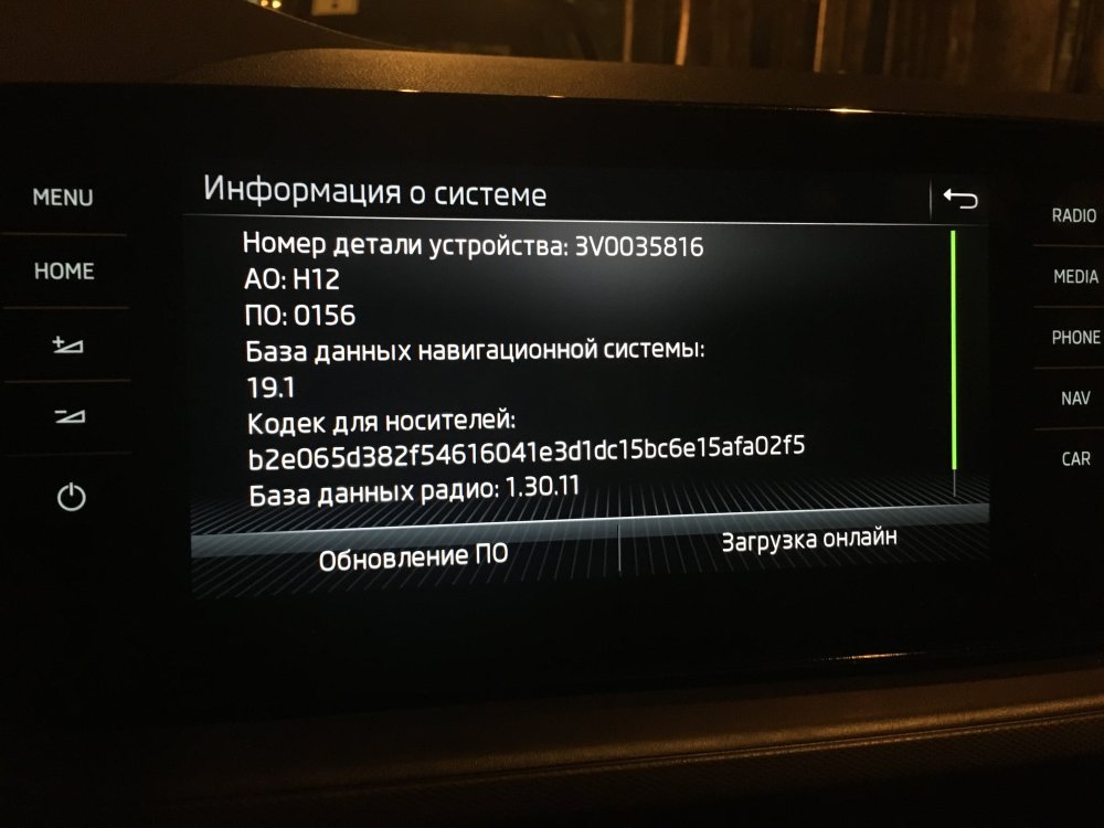

Update my car from 0156 to 0306

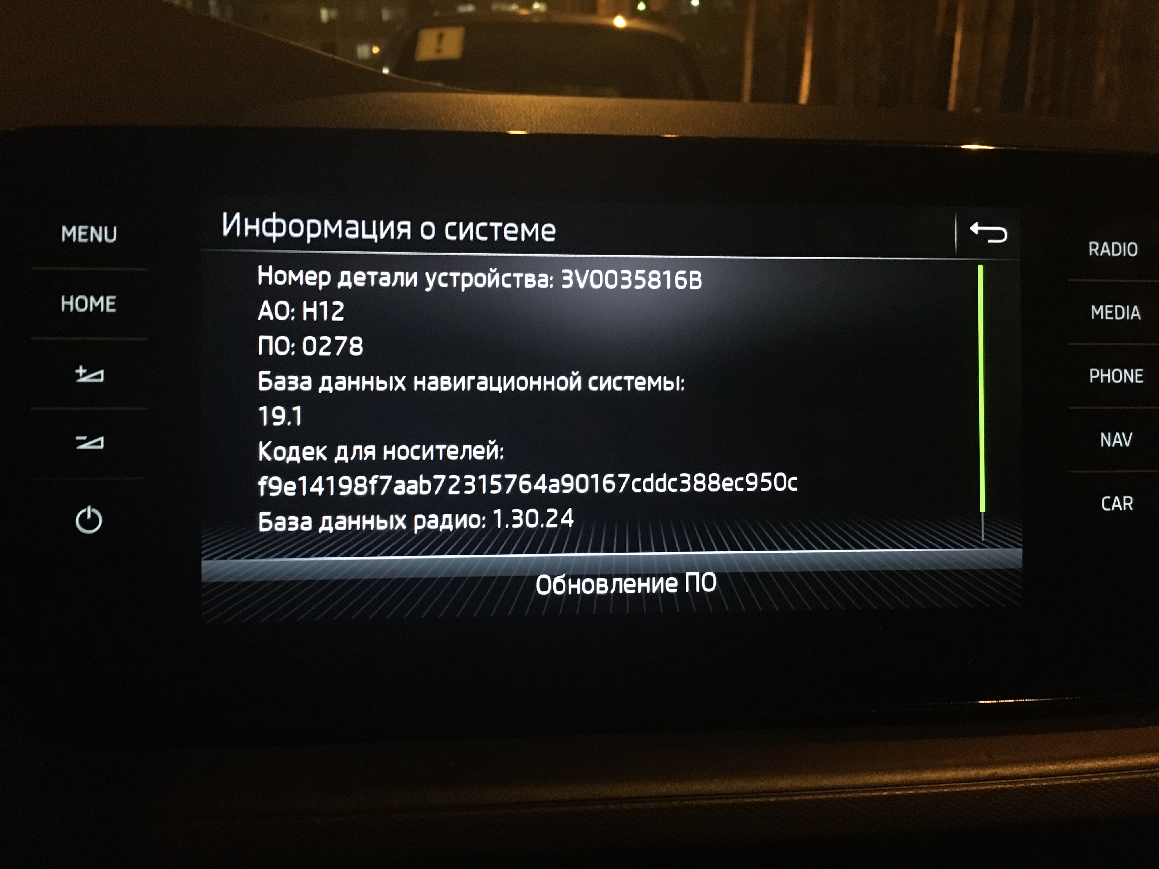

Thanks for the post! thanks to this information, it was possible to upgrade the device from 0156 to 0278 (skoda scala)

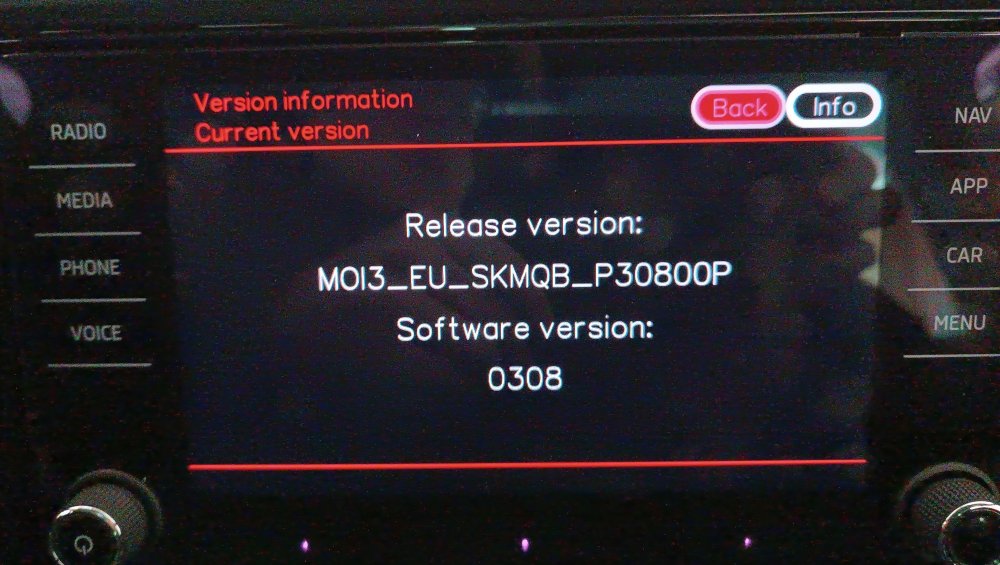

I have update to 308 version, everything ok, now i update to 330 version.

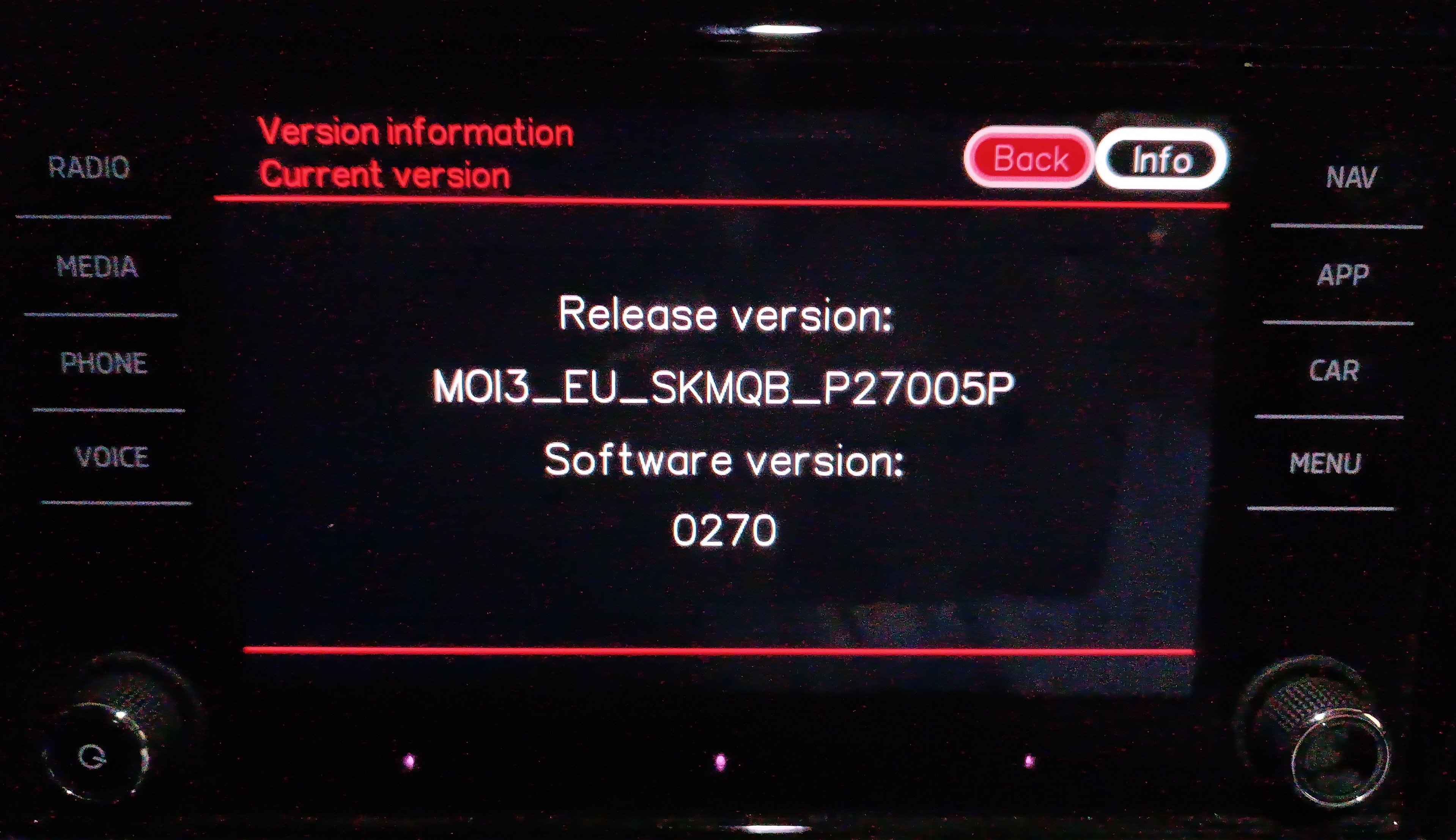

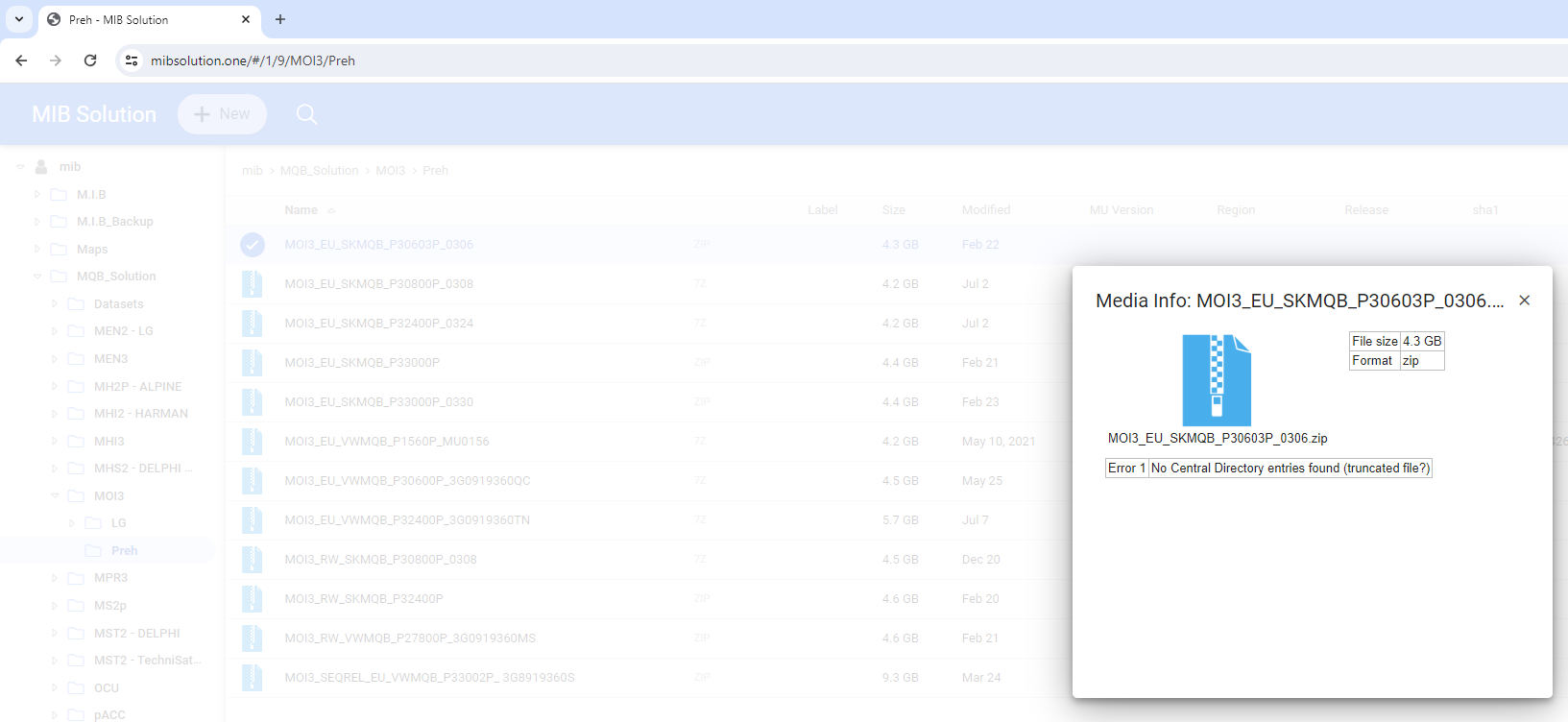

Bonjour à tous les membres !
Je viens d'acquérir d'occasion un Karoq Tsi 150 Dsg7 de mars 2021. Son MIB3 est sur un système 0270.

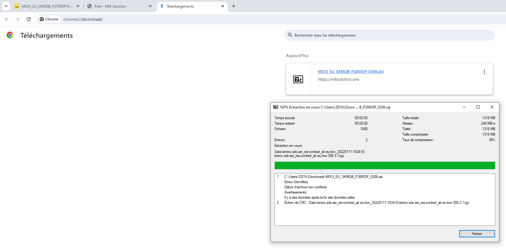

En suivant les conseils du forum (notamment de "JR RS") pour la mise à jour vers le système 0306, je suis allé sur le site "MIB-Helper". Hélas pour moi, le fichier : "MOI3_EU_SKMQB_P30603P_0306.zip" est corrompu ou incomplet (voir images jointes). Je ne peux donc pas aller plus loin.
Pensez-vous qu'il existe un autre site ou lien fiable avec lequel je pourrais télécharger le fichier "MOI3_EU_SKMQB_P30603P_0306.zip" dans son intégralité ? Merci pour les réponses.
Cordialement
You can update to 308 instead 306, and after this to 330
Bonjour à tous les membres,
Merci "vegarz" pour cette information. Je vais essayer.
Cordialement

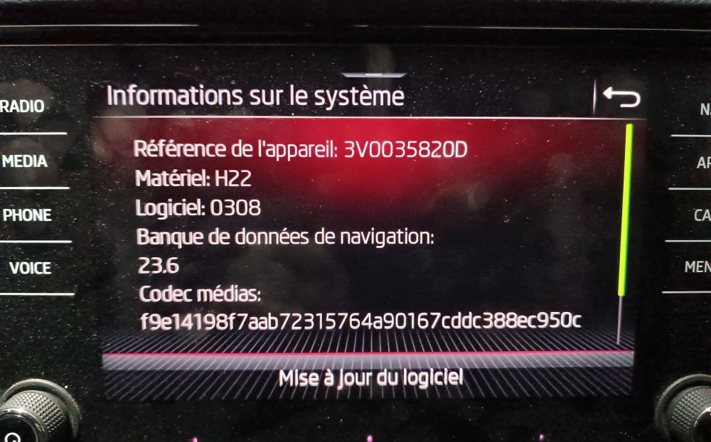

Bonjour à tous les membres.
Suite au conseil de "vegarz", J'ai donc téléchargé, sur le site "MIB-Helper", le fichier : "MOI3_EU_SKMQB_P30800P_0308.7z".
Ensuite, j'ai suivi la procédure décrite dans le "PDF" ci-dessous, et après 20 minutes angoissantes... le système a correctement redémarré ! 👍
Comme les cartes du GPS dataient du "21.2", j'ai téléchargé du "portail Skoda" le fichier : "OI_P107_EU_202345_Offline_Update.zip".
Ensuite, en suivant la procédure décrite sur le "portail Skoda", les cartes se sont mises à jour à la version "23.6" après une balade d'une heure environ. 👍
La prochaine étape sera de passer à la version MOI3_EU_SKMQB_P33000P_0330.
Cordialement
