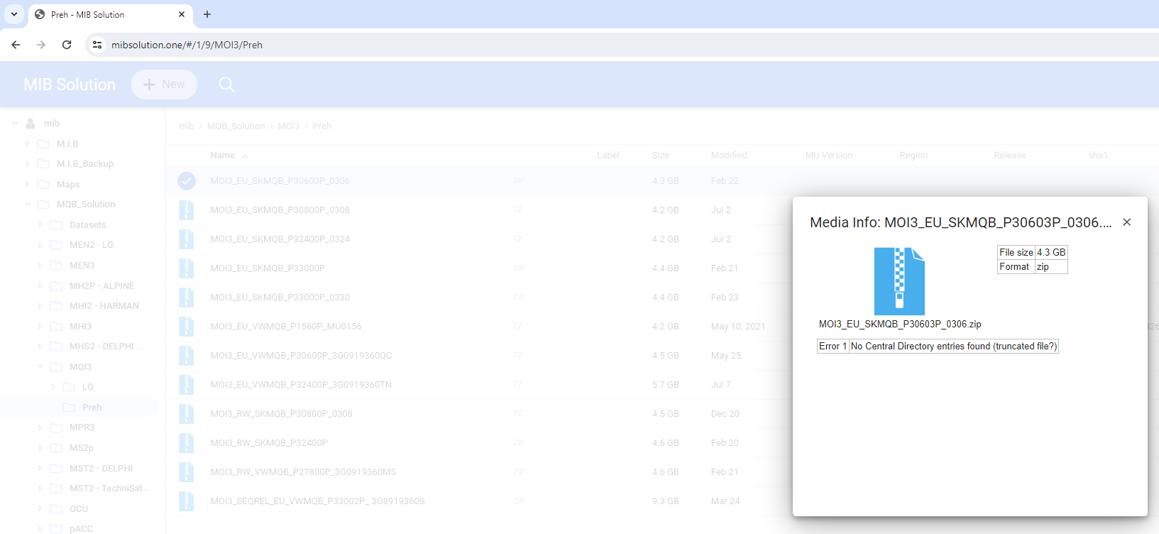

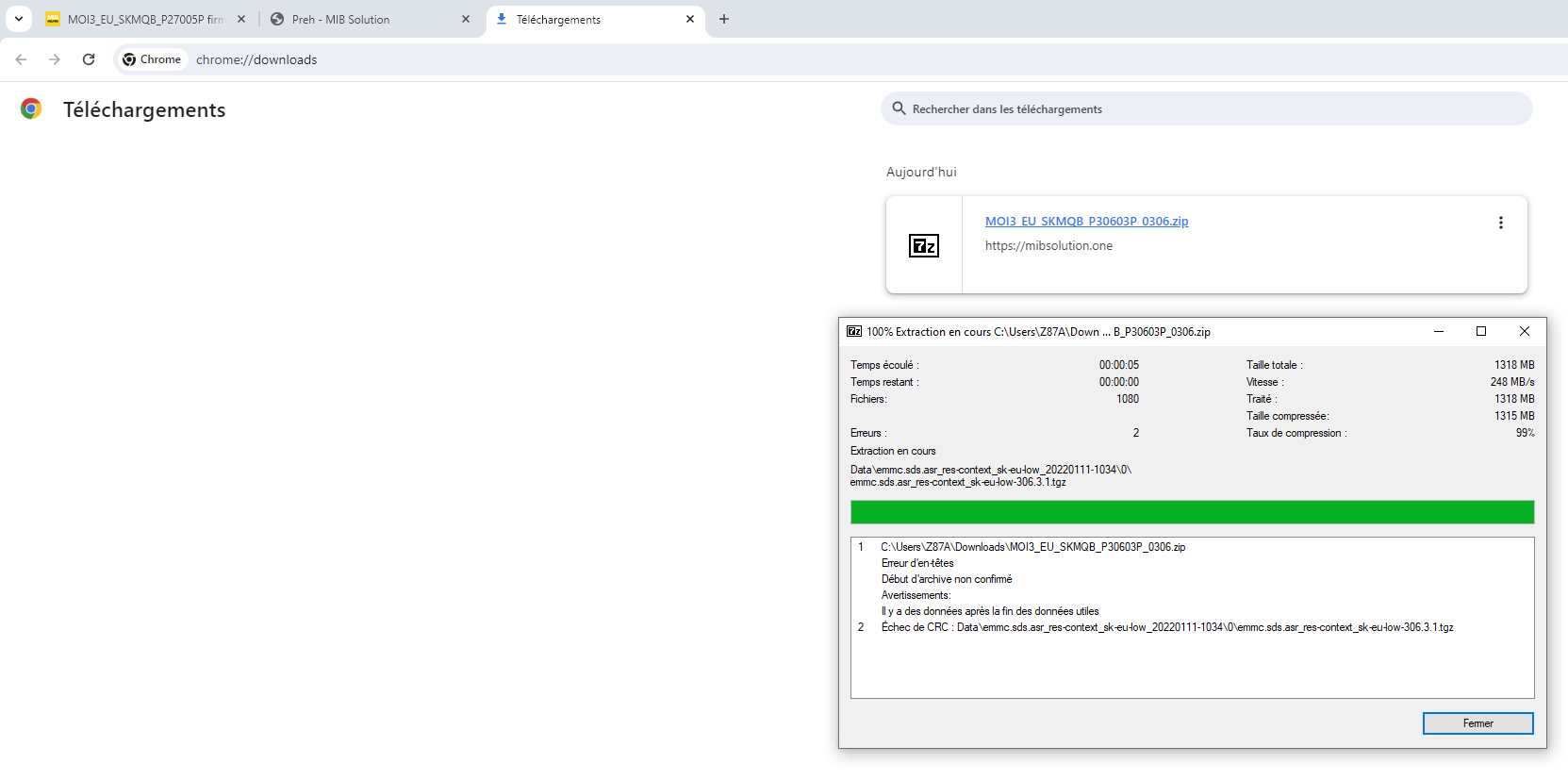

En suivant les conseils du forum (notamment de "varooom") pour la mise à jour vers le système 0306, je suis allé sur le site "MIB-Helper". Hélas pour moi, le fichier : "MOI3_EU_SKMQB_P30603P_0306.zip" est corrompu ou incomplet (voir images jointes). Je ne peux donc pas aller plus loin.
Pensez-vous qu'il existe un autre site ou lien fiable avec lequel je pourrais télécharger le fichier "MOI3_EU_SKMQB_P30603P_0306.zip" dans son intégralité ? Merci pour les réponses.
Cordialement
