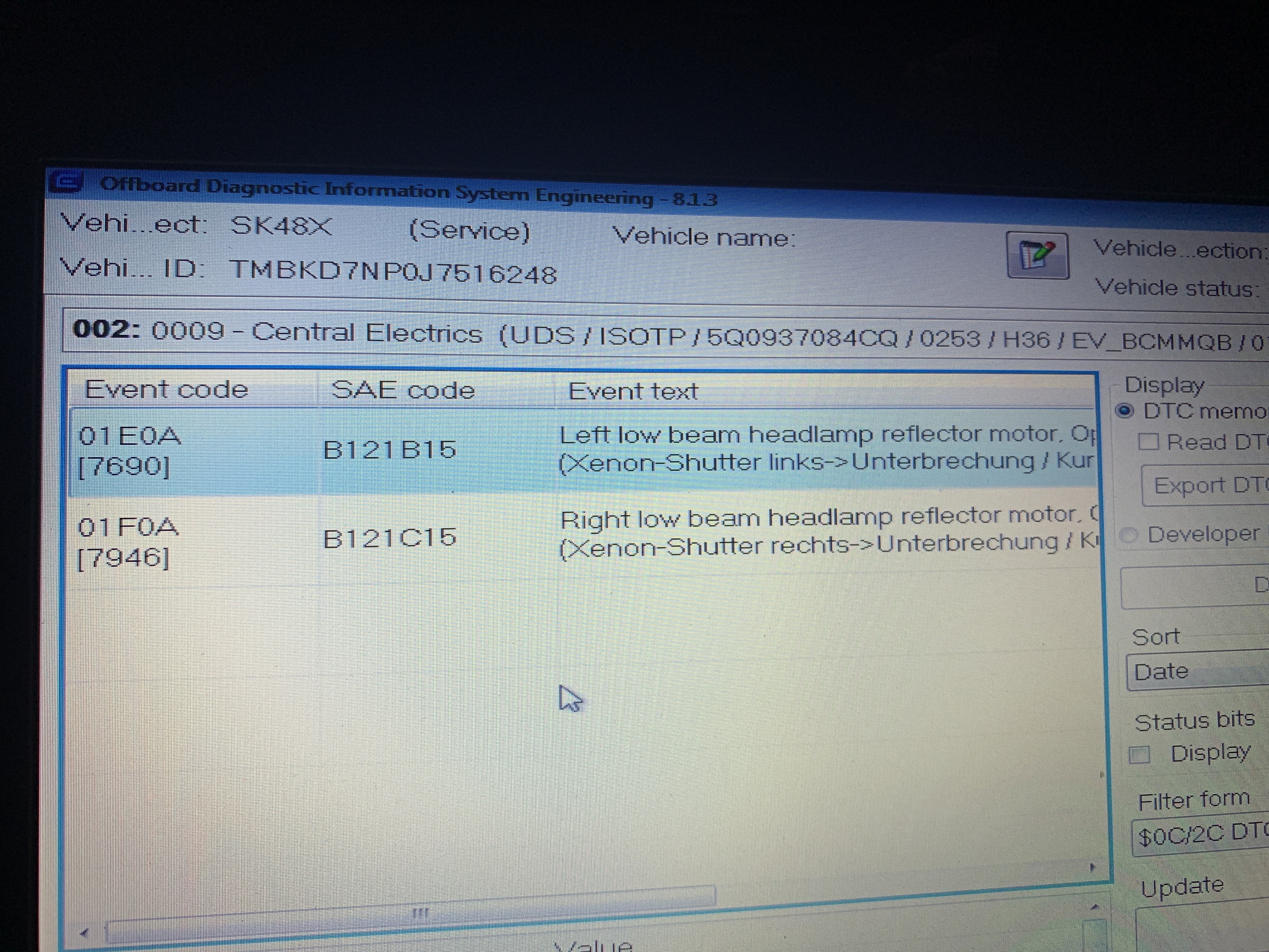

Amazing guide @JR RS and this helped me out massively.
Just a few things I wanted to add to this, if you are met with High beam shutter faults after the conversion as shown in the picture below then the following adaptation changes are needed relating to Leuchte10SHUTTER and Leuchte11SHUTTER which are the left and right shutters, these are not fitted anymore so they need disabling as shown below
Module 09 - Central Electronics - Security access 31347
ENG116946-ENG116072-Leuchte10SHUTTER LB23-Dimming Direction CD 10	maximize
ENG116946-ENG116076-Leuchte10SHUTTER LB23-Dimming Direction EF 10	maximize
ENG116946-ENG116080-Leuchte10SHUTTER LB23-Dimming Direction GH 10	maximize
ENG116946-ENG116067-Leuchte10SHUTTER LB23-Dimmwert AB 10	0
ENG116946-ENG116071-Leuchte10SHUTTER LB23-Dimmwert CD 10	0
ENG116946-ENG116075-Leuchte10SHUTTER LB23-Dimmwert EF 10	0
ENG116946-ENG116079-Leuchte10SHUTTER LB23-Dimmwert GH 10	0
ENG116946-ENG116064-Leuchte10SHUTTER LB23-Fehlerort mittleres Byte DTC-DFCC 10	0
ENG116946-ENG116560-Leuchte10SHUTTER LB23-Lampendefektbitposition 10	0
ENG116946-ENG116062-Leuchte10SHUTTER LB23-Lasttyp 10	not active
ENG116946-ENG116068-Leuchte10SHUTTER LB23-Lichtansteuerung HD AB 10	Always
ENG116946-ENG116065-Leuchte10SHUTTER LB23-Lichtfunktion A 10	not active
ENG116946-ENG116066-Leuchte10SHUTTER LB23-Lichtfunktion B 10	not active
ENG116946-ENG116069-Leuchte10SHUTTER LB23-Lichtfunktion C 10	not active
ENG116946-ENG116070-Leuchte10SHUTTER LB23-Lichtfunktion D 10	not active
ENG116946-ENG116073-Leuchte10SHUTTER LB23-Lichtfunktion E 10	not active
ENG116946-ENG116074-Leuchte10SHUTTER LB23-Lichtfunktion F 10	not active
ENG116946-ENG116077-Leuchte10SHUTTER LB23-Lichtfunktion G 10	not active
ENG116946-ENG116078-Leuchte10SHUTTER LB23-Lichtfunktion H 10	not active
ENG116947-ENG116091-Leuchte11SHUTTER RB22-Dimming Direction CD 11	maximize
ENG116947-ENG116095-Leuchte11SHUTTER RB22-Dimming Direction EF 11	maximize
ENG116947-ENG116099-Leuchte11SHUTTER RB22-Dimming Direction GH 11	maximize
ENG116947-ENG116086-Leuchte11SHUTTER RB22-Dimmwert AB 11	0
ENG116947-ENG116090-Leuchte11SHUTTER RB22-Dimmwert CD 11	0
ENG116947-ENG116094-Leuchte11SHUTTER RB22-Dimmwert EF 11	0
ENG116947-ENG116098-Leuchte11SHUTTER RB22-Dimmwert GH 11	0
ENG116947-ENG116083-Leuchte11SHUTTER RB22-Fehlerort mittleres Byte DTC-DFCC 11	0
ENG116947-ENG116561-Leuchte11SHUTTER RB22-Lampendefektbitposition 11	0
ENG116947-ENG116081-Leuchte11SHUTTER RB22-Lasttyp 11	not active
ENG116947-ENG116087-Leuchte11SHUTTER RB22-Lichtansteuerung HD AB 11	Always
ENG116947-ENG116084-Leuchte11SHUTTER RB22-Lichtfunktion A 11	not active
ENG116947-ENG116085-Leuchte11SHUTTER RB22-Lichtfunktion B 11	not active
ENG116947-ENG116088-Leuchte11SHUTTER RB22-Lichtfunktion C 11	not active
ENG116947-ENG116089-Leuchte11SHUTTER RB22-Lichtfunktion D 11	not active
ENG116947-ENG116092-Leuchte11SHUTTER RB22-Lichtfunktion E 11	not active
ENG116947-ENG116093-Leuchte11SHUTTER RB22-Lichtfunktion F 11	not active
ENG116947-ENG116096-Leuchte11SHUTTER RB22-Lichtfunktion G 11	not active
ENG116947-ENG116097-Leuchte11SHUTTER RB22-Lichtfunktion H 11	not active

This is just in addition to JR's amazing post and should help anyone out that ran into the same issues as me.
