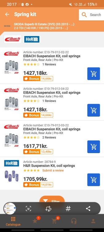

  • Can confirm they work amazingly with H&R springs but that will lower the ride. Very nice shocks 👍🏻

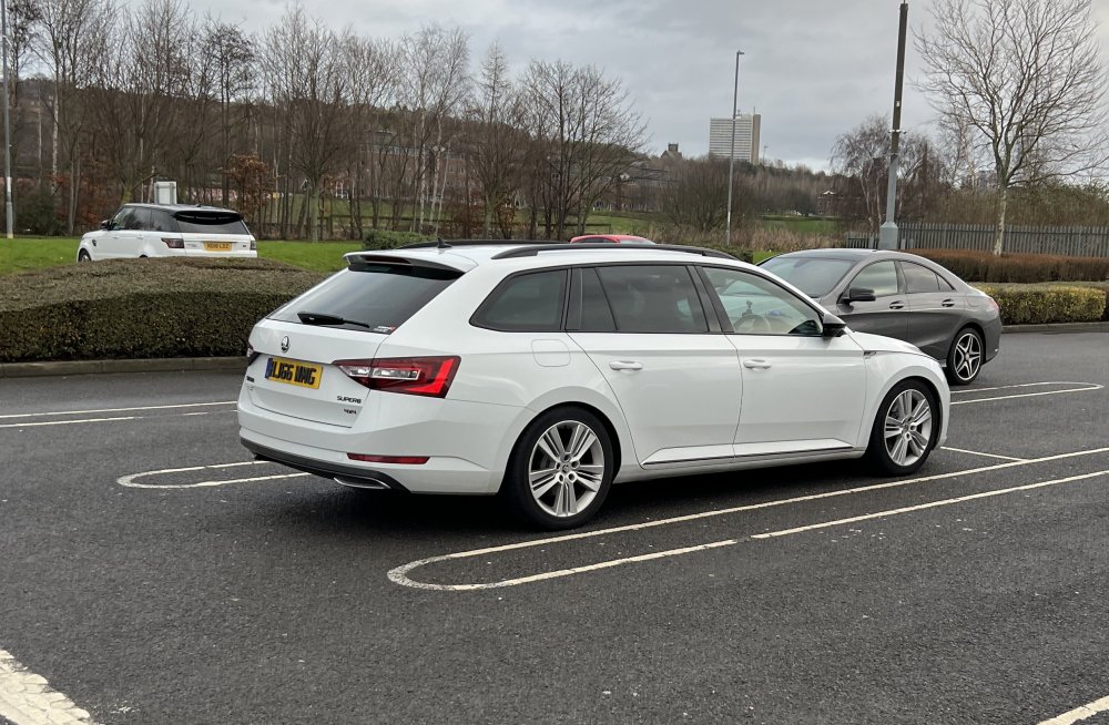

  • just collected my car, the difference is immediate, and not insignificant. Only tried it over a 7 mile trip, but over bumpy / twisty B roads and lanes. Feels more like my octavia vRS now, can push it

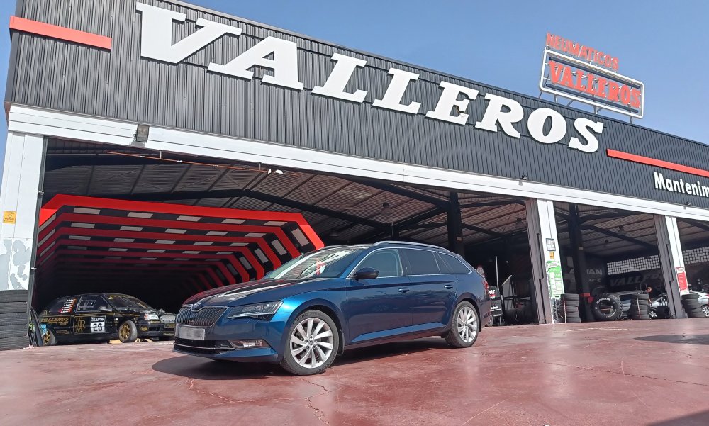

Buenas tardes. Sigo teniendo los mismos problemas con los amortiguadores KONI Special Active. Las delanteras se aflojaron, si, se aflojaron, y tuve ruidos durante 2 o 3k kms. Fui al instalador y a otro taller y al final tuve que buscar el problema, que se solucionó con un apretón de manos.
Pero todavía tengo los ruidos en la parte de atrás.
Es como si en pequeños baches a baja velocidad no absorbieran porque suena como un ruido sordo. En carretera y autovía van bien, pero el 80% del tiempo estoy en ciudad o vías radiales con velocidad limitada.
Cito a @Carlston  para ver si su experiencia puede arrojar algo de luz sobre el asunto. Recuerdo la configuración de resorte y amortiguador que instalé.
-Resortes helicoidales Lesjofors  4095137 ( 5Q0411105GN ) y 4295136 ( 3Q0511115M )
-Kit de servicio SACHS 900 358
-Koni Especial Activo  8745-13888245-1387
La semana que viene vuelvo al taller de instalación para que me revisen todo. En caso de que los ruidos continúen me haré a un lado e instalaré Sachs de dos tubos y pondré a la venta el kit Koni.
Una gran decepción y 1300 euros muy mal gastados.
A quienes estén indecisos sobre la creación de KONI SA les recuerdo que elijan cualquier otra opción excepto ésta.
