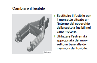

Per tua informazione: c'è questa UN'ALTRA scheda di fusibile sotto il cofano. (Foto del manuale di Skoda Kamiq )
rgs distrecc
And inside You Have THIS
