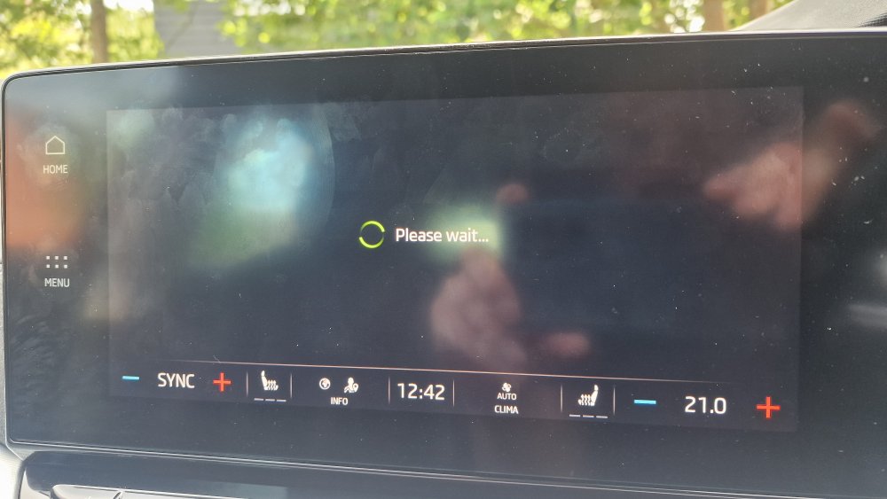

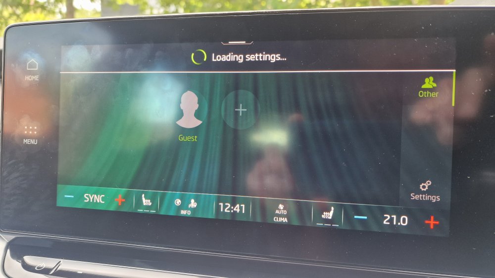

I've just bought a 2021 Skoda Octavia SE L and I'm having some issues setting myself up as a primary user.
Specifically, when I try and log in to my Skoda Connect account via the infotainment system it displays "Loading settings..." and then "Sorry, unable to load your settings.".
I've tried factory resetting and Wi-Fi and neither of these have worked.

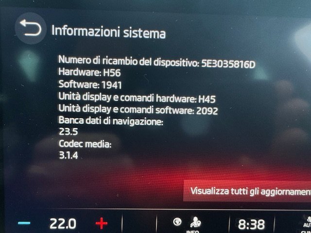

My System Information in case that helps:
Device part number: 5E3035816H
Hardware: H56
Software: 1941
Display unit/control panel hardware: H44
Display unit/control panel software: 2088

I have the same problem, also with MY2021.
I came from 1806 and updated to 1941, but the issue remains.
My OCU is on 067, maybe an update is requiered to solve it...

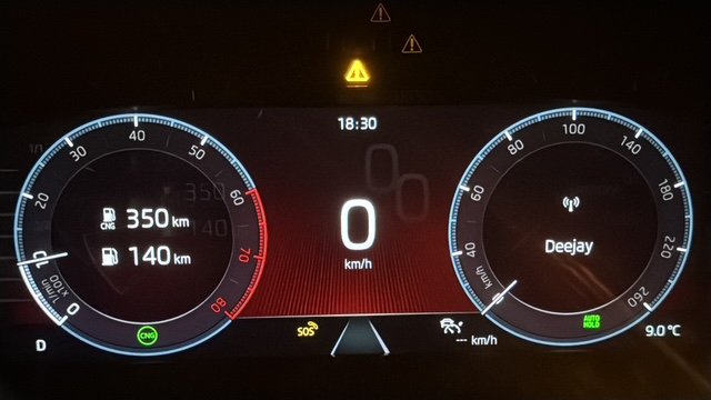

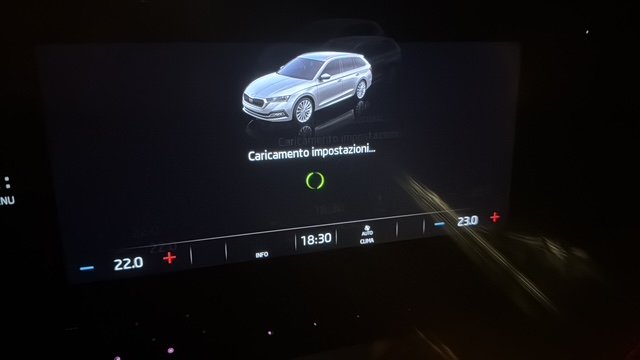

Anch'io avevo il problema dei continui riavvii dell'infotaiment, poi da ieri pomeriggio mi si è accesa la spia dell'anomalia alla chiamata sos e l'infotaiment non funziona più, è in continuo "caricamento impostazioni"
CIAO
Ieri ho chiamato il numero verde di Skoda, mi hanno dato il numero di telefono del centro di Care connect in repubblica Ceca, la ragazza che mi ha risposto si è collegata al mio profilo e magicamente si è sbloccato tutto.
mi ha fatto fare un hard reset, poi mi sono loggato di nuovo, al riavvio sembra sia andato tutto a posto, per ora non succede nemmeno più il riavvio dell'infotaiment che prima era molto frequente!!
vedremo al primo viaggio un po lungo se sarà tutto a posto
La ragazza del care connect mi ha detto che comunque vedeva delle anomalie e di portarla in un centro skoda per controllo e  l'aggiornamento del software
