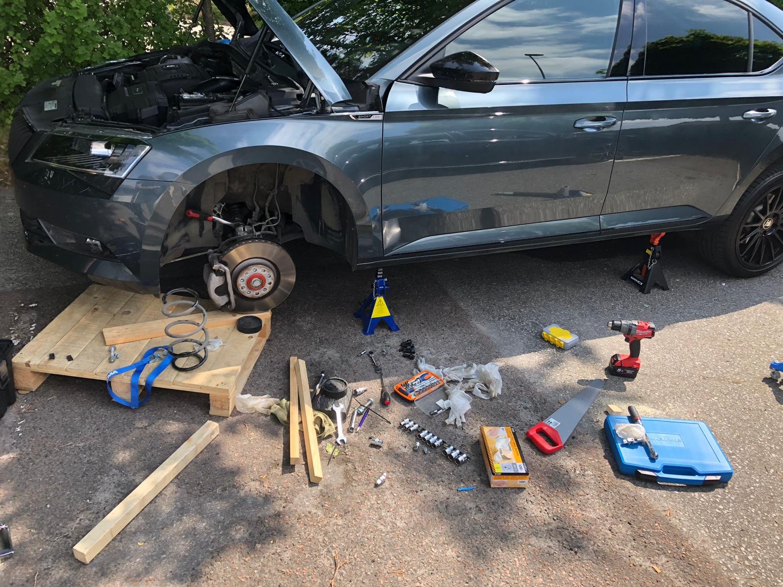

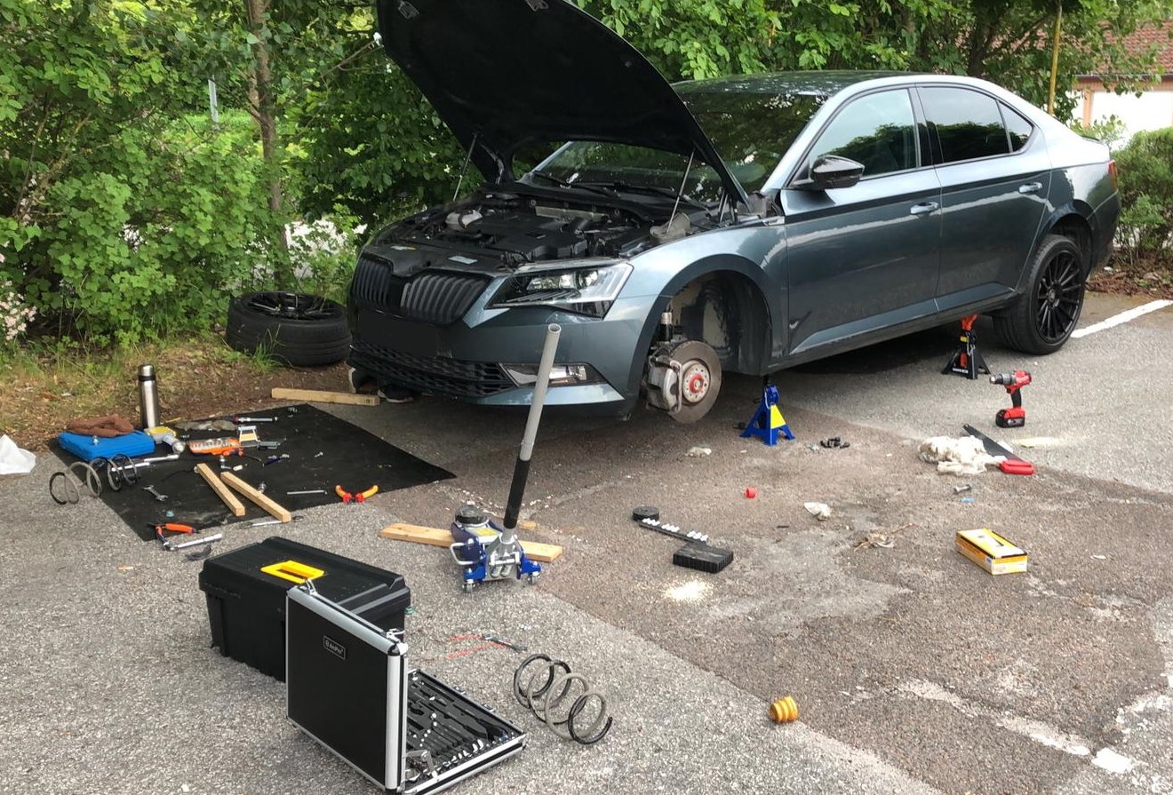

On 21/6/2020 at 19:37, newbie69 said:
Ok, quería poner una mini guía para esto, ya que toda mi información para esta instalación anterior provino de MK7 Golf GTI y R, que son 95% iguales pero no idénticos. Hay algunos hilos en Internet y en YouTube donde puede recopilar una imagen general de la cantidad y el tipo de trabajo involucrado en este trabajo (los vincularé a continuación) y no planeo repetirlo todo, sino basarme en él. con mis propios consejos y hallazgos orientados al bricolaje en el 272 (280 es lo mismo).
También porque luchamos mucho en algunos puntos (probablemente porque era la primera vez que jugaba con resortes por mi cuenta), así que si pudiera ahorrarle tiempo a otro y problemas para hacer esto por primera vez, estaría muy contento.
Es un trabajo de PITA si no lo ha hecho antes, especialmente si sigue el método "fácil" 2x4 que parece ser tan popular en línea como yo. Como alguien dijo, es mitad arte, mitad ciencia y tienes que trabajar sintiéndote en ciertas etapas, de lo contrario, podrías quedarte atascado con un puntal medio removido / instalado ... Me tomó a mí y a un amigo que me ayudó cerca de 6-7 horas para los dos frentes, pero eso es porque nos quedamos atascados en algún momento, estoy bastante seguro de que podría hacerlos nuevamente en 4 horas como máximo ahora que conozco los trucos. Los traseros son realmente fáciles, 2 horas es probablemente todo el tiempo que necesita, por lo que alrededor de 6 horas en total.
Sacar el puntal:
Así que el comienzo fue realmente fácil: quité la rueda, levanté la parte delantera del automóvil (hice ambos extremos para evitar trabajar en ángulo) y desatornillé el soporte plástico del brazo nivelador, el soporte de la línea de freno en el nudillo y el DCCenchufe (ambos lados). Luego solo desaté la tuerca del eslabón final y el perno y la tuerca de triple cuadrado que mantienen el puntal en su lugar en el nudillo y listo para el método 2x4. Esto se refiere a un bloque de madera de 2x4 pulgadas, que se usa para levantar el puntal y sacarlo del nudillo (sujetándolo al puntal y levantándolo con un gato) sin necesidad de dejar caer el eje demasiado bajo o deshacer ningún eje de transmisión o bola. pernos de articulación o pinzas de freno, etc. Es el enfoque con un reemplazo mínimo de sujetadores, así que supongo que por eso es popular entre los aficionados al bricolaje, pero en retrospectiva no estoy muy seguro de que sea más rápido que quitar el eje del nudillo, especialmente la primera vez. y especialmente durante la etapa de reinstalación, que es donde nos quedamos atascados.
Este video lo muestra muy bien:
Mis comentarios sobre esto:
* Antes de comenzar a soltar el brazo de control inferior: coloque un poco de cinta adhesiva para marcar la altura a la que se asienta el puntal dentro del nudillo. Te lo agradecerás más tarde cuando entrará muy lento y duro y no sabrás cuánto más deberías seguir soltándolo. Aquí está la mía mientras regresa, la parte inferior de la máscara tenía que bajar hasta la cara superior del asiento de los nudillos (50 mm más en ese punto)
* Instale su esparcidor o trinquete de 1/4 "en el nudillo como se muestra en los videos y guías, y comience a mover el LCA a través del disco de freno (tire hacia usted y empuje hacia el interior del automóvil) para que el LCA comience a caer ya que el esparcidor lo mantiene suelto. Debería funcionar con bastante facilidad al principio, como 2-3 cm inmediatamente. Luego, vuelva a colocar el esparcidor más abajo, debajo de la pequeña pestaña del puntal en la parte posterior (sentirá que se bloquea más abajo) y repita y debe tener el puntal hacia afuera / LCA hacia abajo un total de 6-8 cm (3 "). La pequeña pestaña estará completamente POR ENCIMA del orificio del perno. Solo entonces proceda al 2x4 ", de lo contrario tendrá que comprimir el resorte peligrosamente alto.
* No use una pieza real de 2x4 (creo que ni siquiera el tipo del video usa una), será demasiado grande para el espacio disponible. Fui con una pieza rectangular de 45x45 mm (1,75x1,75 ") y funcionó muy rápido, mucho más fácil de entrar y salir y colocar lo más cerca y paralelo posible del puntal, que es lo que quieres para evitar entrar. en ángulo y terminar rompiéndolo a mitad de camino.
* Instale su pieza de madera lo más paralelo y cerca posible del puntal (lo siento, no hay imagen de eso). También taladre un orificio tan pequeño para el perno como pueda (12 mm es bien, hice un 10 mm y lentamente "comí" un par de molinos a su alrededor con la broca para un ajuste perfecto). De esa manera, la madera ni siquiera necesita levantar el puntal, todo se hace a través del orificio y el perno y todavía es muy rígido.
* Ahora, pídale a un amigo que levante LENTAMENTE la madera y siga moviendo el disco de freno para ayudar a soltar el puntal. Incluso con el esparcidor, el nudillo probablemente no estará tan suelto como para simplemente levantar el puntal con un gato, así que vaya lento y con paciencia. Si no está bien, comenzará a levantar todo el LCA con el puntal (y todo el automóvil) hacia arriba desde el gato, así que vuelva a bajar, vuelva a colocar su esparcidor en la parte superior si es necesario y repita el levantamiento y el movimiento del disco. Pronto debería salir.
* Una vez que lo haga, gire el nudillo alejándolo del eje del puntal para que tenga espacio para descomprimirse una vez que suelte el gato. Luego, simplemente deshaga los 3 pernos pequeños en la parte superior y el puntal debería soltarse.
<<< STRUT OUT, eso es el 20% de todo el trabajo hecho >>> Ahora pasemos  a la remoción del resorte:
Los videos muestran que los resortes GTI / R simplemente se extienden 1-2 cm con muy poca fuerza, por lo que no se necesitan compresores de resorte. Sin embargo, el Superb se encuentra más alto de fábrica, incluso el Sportline. Esperaba que el lanzamiento no fuera tan ligero y tenía razón. Cuando sale el último hilo, los resortes se descomprimen un par de cm y disparan el soporte superior y la tuerca unos metros hacia adelante. Probablemente no lo matará, pero definitivamente no quiere interponerse en su camino y probarlo, es un lanzamiento más feroz que en los GTI y R. Aún así, no obtendría compresores cuando lo vuelva a hacer, pero asegúrese de hacer lo que hice y de tener el eje del resorte despejado para el lanzamiento, estar encima de él y pisarlo de manera constante y usar un trinquete estándar (no algún tipo de enchufe) para que su mano esté lejos de la trayectoria de disparo del resorte, aquí hay un breve clip de eso:
No hay nada que notar aquí, retire el resorte, instale un resorte nuevo y colóquelo correctamente en la base de goma, use los topes de impacto suministrados por Eibach (se ven idénticos a los del OEM), vuelva a colocar el buje del resorte y el soporte superior, ALINEE correctamente verificando las marcas de alineación ! y comience a atornillar la tuerca superior (simplemente puede comprimir el resorte a mano durante los primeros mm necesarios. Aquí es donde vale la pena tener una llave de paso especial de 21 mm y una llave Allen de 7 mm como ganó; la cantidad exacta de torque (el pistón del amortiguador con el tornillo interno estará girando. No lo hice, así que tuve que improvisar, lo apreté hasta donde se sentía realmente ajustado y también noté que había marcas de instalación de fábrica y ya estaba tal vez medio giro más allá de ellos, por lo que deberían ser buenos. De todos modos, no hay ruidos / ruidos extraños después
Una vez que el puntal está ensamblado nuevamente, los videos dicen "simplemente siga el orden inverso". sí, invierte el orden de mi ar53 ... Notas:
* NO aprietes los 3 pernos de montaje superior ya que nunca podrás inclinar el puntal al ángulo requerido para asentarlo en el nudillo nuevamente, solo un par de hilos para evitar que se caiga debería estar bien.
* Vuelva a insertar el esparcidor si lo quitó antes, vuelva a colocar su madera en el puntal, levante para despejar el nudillo, gire el nudillo y alinee el puntal y el nudillo lo más concéntricamente que pueda a ojo, luego baje el gato LENTAMENTE para asegurarse de que el puntal comience a asentarse correctamente. Desafortunadamente, no volverá a entrar por la fuerza del resorte. La primera vez teníamos un ángulo muy pequeño entre el puntal y los ejes de los nudillos que fue suficiente para evitar que algo se moviera más. Mover el gato debajo del LCA y tratar de levantarlo para forzar la caída del puntal resultó en levantar todo el automóvil ... Después de muchas palabrotas y de volver a intentarlo, lo descubrimos:
* Después de que el puntal esté en unos pocos mm, y SÓLO SI ve que está entrando en línea recta y no en ángulo, mueva el gato debajo del LCA y levántelo LENTAMENTE mientras al mismo tiempo mueve el disco de freno de la misma manera lo hizo para soltar, de modo que el puntal pueda caer más profundo cada vez. Vuelva a colocar el esparcidor a medida que avanza para que no obstruya la pestaña para que se caiga y una vez que esté completamente adentro (su cinta de marcado le dirá que sin duda) ya ha terminado.
Volver a apretar los tornillos y conectores es sencillo y eso es el 40% del trabajo hecho. El lado del pasajero es otro 40% y los traseros atribuiría un mero 10% del tiempo total necesario para cada uno. Un buen lío a mitad de camino ... TRASEROS Esos son probablemente 3 veces más fáciles, diría yo (en realidad, 4 veces según mi estimación de tiempo anterior
:lengua fuera:). Solo un brazo nivelador y los tapones DCC το desconecte y podrá comenzar a soltar los 3 pernos necesarios: a) perno-tuerca del eslabón final b) perno-tuerca del amortiguador c) perno-tuerca del cojinete de la rueda.
* Recomendaría comenzar desde el eslabón final en el interior y salir, ya que creo que hacer eso último pondrá demasiada fuerza en el eslabón final después de que todo esté suelto y el resorte aún empuje.
* Deberá usar su gato para alinear los diferentes orificios para facilitar el montaje mientras lucha contra el resorte en ese punto. La junta del cojinete del brazo y la rueda tiene un ajuste muy ajustado, por lo que probablemente se necesitará un destornillador para hacer una microalineación para que el tornillo entre y salga correctamente.
>>> Opté por reemplazar las almohadillas / casquillos de resorte superiores con los Audi TT (número de pieza OE:8J0512149)  como se sugiere en algunas roscas para evitar el rastrillo inverso. Son ~ 6.5 mm más gruesos, por lo que la parte trasera se encuentra 6.5 mm más alta. Resulta que fue una elección acertada, ya que verá Regresar pronto con fotos del resultado final y los cambios de manejo.

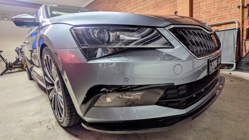

@Awesam
please post pictures from the side
and what were price of B16 DTC full kit
I'll get the mechanic to take some pics and send them to me.
£1500
1 hour ago, Awesam said:
£1500
link please :)
lol Sorry it was a one-off, a favour from a friend of friend!
I can still ask!
if possible, do few steps away for side picture
The inital setup is too low at the back so its been raised and we are letting it settle overnight then the tracking will be done.
