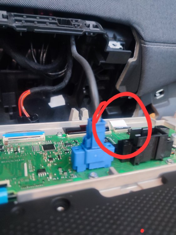

    I have just disconnected the touch bar/volume slider using the instructions from this forum. So far it has fixed the issue. If it helps the exact steps I followed were: Remove long trim piece under

  • Well, I had another go at disconnecting the flat cable as suggested earlier in this post. I had both, the black and blue plugs connected and the radio was on (not sure if the ignition was also on). I

Bu ses yükselme sorunu multimedya ki dokunmatik ses ve açma panelinden kaynaklanıyor. Bende erkan açıkken panel i söktüm ve bu dokunmatik panelinde soketi çıkarttım. Şu anda ses sadece direksiyon dan çalmakta. Multimedya da araç açılınca otomatik açılıyor.
Artık kendi kendine ses yükselme ve kendi kendine açılmıyor
Thank you for the tip. I assume that doesn't fix the issue of the infotainment system turning on and off when the car is locked?
Sorun çözüldü, sıkıntı kalmadı
Sadece ses tuşu direksiyon dan kumada ediyorum 👍
