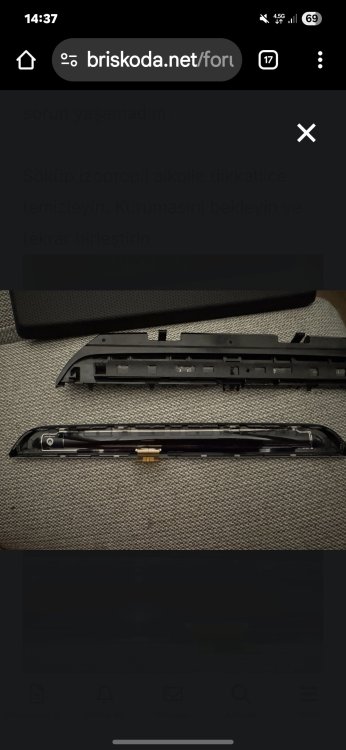

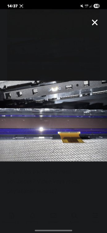

  • Well, I had another go at disconnecting the flat cable as suggested earlier in this post. I had both, the black and blue plugs connected and the radio was on (not sure if the ignition was also on). I

Bene, ho riprovato a scollegare il cavo piatto come suggerito in precedenza in questo post. Avevo entrambi i connettori, quello nero e quello blu, collegati e la radio era accesa (non sono sicuro se anche il quadro fosse acceso). Ho quindi scollegato il cavo piatto mostrato nella foto del post precedente e questa volta lo schermo è rimasto acceso. Quindi, quando chiudo la macchina, lo schermo si spegne. Quando sblocco la macchina e accendo il quadro, lo schermo si riaccende. Il pulsante di accensione/spegnimento sotto lo schermo ora è inattivo, così come il cursore del volume. Il volume può ancora essere regolato dal volante. Dato che non ho mai usato questi comandi (ora inattivi), non mi mancheranno.
L'auto ora è parcheggiata al sole nel vialetto e a questo punto sono abbastanza sicuro che questa sia finalmente la fine dei continui riavvii del sistema di infotainment e della radio a tutto volume quando l'auto è chiusa.
Grazie molto@omeromeryigitgrazie per i vostri suggerimenti!
hi, After removing the sound bar, did you have any more problems restarting it? thanks
You need to make sure the infotainment system is on when you disconnect the soundbar because the on/off button will not work anymore. So far there was no need for me to do a hard reset by pressing and holding the on/off button.

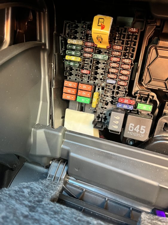

Update.
It was looping terribly, so i pulled fuse 30 (30amp, picture below, one below the yellow tag on its own) and then left it out, locked the car Abe came back 30 mins later, reinstated the fuse and started the car.
Seems to have fixed it.

I have this issue and it's driving us nuts; it's bad when parked at home and suddenly comes on at maximum volume, same thing happens when driving, last night on trying to restore the fuse it boot cycles.
I'm thinking of buying the screen as others have done; H49 version.
Does anyone have the part number?
Full model is Skoda Octavia SE TECH TSI E-TEC S-A Estate.
I'm calling the dealer also; but it's not longer under warranty and anyway they never call back.
If I buy it I'll find a local garage to fit it I guess.
Time being I've removed the fuse 30; I broke the glovebox slider doing so.
