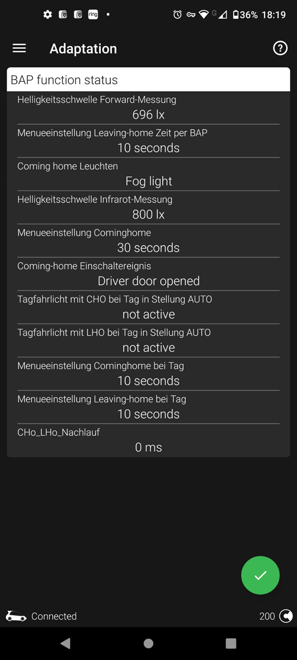

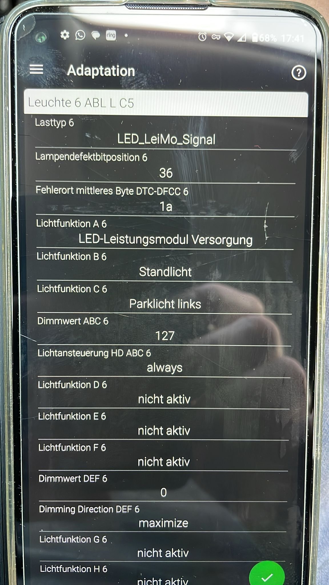

Still completely in the Blue with this one (I cannot get it working to switch OFF the beamlights for Coming / Leaving Home)
Also tried 09 > Adaptations > Leuchte 6 ABL LC 5 - Tried to set from 'Parklicht Links' to 'not actve', but then I was presented the "(31) Function is not available" error. The same happened with the Leuchte 7 ABL RB 1 channel.
Looks like there are no channels in my Skoda Octavia to de-activate these dipped beams... Other option would be to set the low beams value to "0" for CH / LH, but where to find these in the adaptions menu?
Anyone please? I want to only have the front Fog Lights enabled for CH / LH, not together with the low beam lights.
I can only think about changing option 'Dimmwert ABC 6' its value from '127' to '0' (for the left dipped beam light as example. That is, IF the car supports this change?

Coming home Leuchten:
Low beam <<<<<<<<<<<<<<<<<<<<<<<<<<< When tried, was set to 'Fog Lights'.

Data bus LIN 1
Comfort flasher set point:
3
Umgreifende_Heckklappe:
not installed
Parking lamp indicator lamp:
integriert in Suchbeleuchtung
bewusstes Standlicht:
Aktive Begrenzung
Umfeldleuchte als Manoevrierleuchte:
not active
PreCrash_RECAS:
active
Trailer turn signal indicator lamp:
individual
Leuchte 35 LED Warnblinktaster C60:
Lasttyp 35:
not_active
Lampendefektbitposition 35:
0
Fehlerort mittleres Byte DTC-DFCC 35:
0
Lichtfunktion A 35:
nicht aktiv
Lichtfunktion B 35:
nicht aktiv
Lichtfunktion C 35:
nicht aktiv
Dimmwert ABC 35:
0
Lichtansteuerung HD ABC 35:
always
Lichtfunktion D 35:
nicht aktiv
Lichtfunktion E 35:
nicht aktiv
Lichtfunktion F 35:
nicht aktiv
Dimmwert DEF 35:
0
Dimming Direction DEF 35:
maximize
Lichtfunktion G 35:
nicht aktiv
Lichtfunktion H 35:
nicht aktiv
Lichtfunktion I 35:
nicht aktiv
Dimmwert GHI 35:
0
Dimming Direction GHI 35:
maximize
Lichtfunktion J 35:
nicht aktiv
Lichtfunktion K 35:
nicht aktiv
Lichtfunktion L 35:
nicht aktiv
Dimmwert JKL 35:
0
Dimming Direction JKL 35:
maximize
Leuchte 16 BLK SL B42_C31:
Lasttyp 16:
LED_Tagfahrlicht_modul_Versorgung
Lampendefektbitposition 16:
38
Fehlerort mittleres Byte DTC-DFCC 16:
22
Lichtfunktion A 16:
Nebellicht links
Lichtfunktion B 16:
Abbiegelicht links
Lichtfunktion C 16:
nicht aktiv
Dimmwert ABC 16:
127 <<<<<<<<<<<<<<<<<<<<<<<<<<<<<<<< This to be set to value '0'?
Lichtansteuerung HD ABC 16:
always
Lichtfunktion D 16:
nicht aktiv
Lichtfunktion E 16:
nicht aktiv
Lichtfunktion F 16:
nicht aktiv
Dimmwert DEF 16:
0
Dimming Direction DEF 16:
maximize
Lichtfunktion G 16:
nicht aktiv
Lichtfunktion H 16:
nicht aktiv
Lichtfunktion I 16:
nicht aktiv
Dimmwert GHI 16:
0
Dimming Direction GHI 16:
maximize
Lichtfunktion J 16:
nicht aktiv
Lichtfunktion K 16:
nicht aktiv
Lichtfunktion L 16:
nicht aktiv
Dimmwert JKL 16:
0
Dimming Direction JKL 16:
maximize
Leuchte 17 BLK_SR B4_A61:
Lasttyp 17:
Lampendefektbitposition 17:
42
Fehlerort mittleres Byte DTC-DFCC 17:
23
Lichtfunktion A 17:
Nebellicht rechts
Lichtfunktion B 17:
Abbiegelicht rechts
Lichtfunktion C 17:
nicht aktiv
Dimmwert ABC 17:
Lichtansteuerung HD ABC 17:
always
Lichtfunktion D 17:
nicht aktiv
Lichtfunktion E 17:
nicht aktiv

So, it's anchored here in the dataset. It's clear that not a single light channel is wired with CH/LH... if you read the app, it says that the instrument cluster is flashing and causing malfunctions, as well as the indicators... that means it's being flashed... so OBD 11 is specifically writing to the EEPROM memory of the CH/LH function.
Which app? I code directly, not via apps...
CH/LH is working perfectly as I stated in my earlier messages and I coded the front Fog lights to lit up as well.
So, at current I have both the front dimmed beams and fog lights enabled for CH/LH.
I just want the fog lights to be lit.

It doesn't work with your control unit. You can't solve it with coding. You have to change the data set. The one-click app from obd 11 does that.
