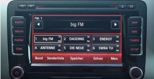

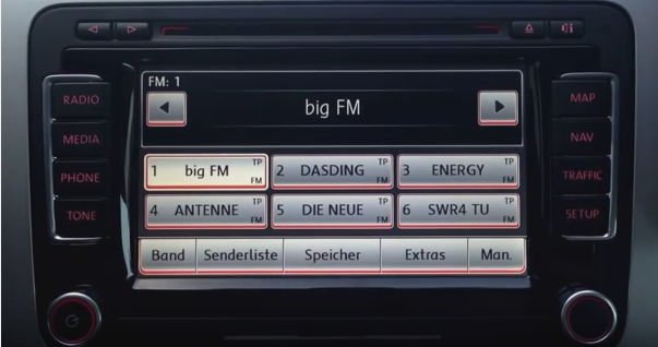

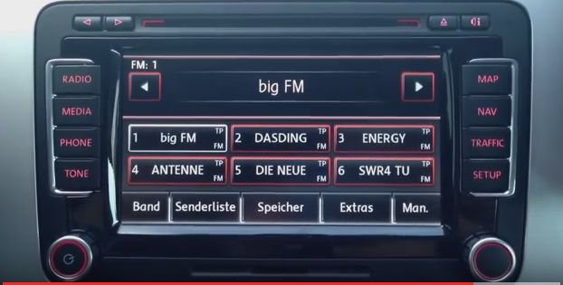

The RNS 510 / Columbus can be coded to have different colour lighting. I have never tested a RCD510 or RNS310. I did test it on my Columbus and the green is nicest. I did not take pictures at the time. Reboot the Columbus after coding.
The coding below and the pictures come from a german site - obviously. The german text says that it did not work for them...
RNS510 Skins
(hat bei mir nicht funktioniert, geht warscheinlich nur wenn es als RNS510
vom Golf kommt bzw. als RNS510 mit Golfdaten codiert wurde)
Standardmäßig sehen die meisten den sog.
Highline-Skin (heller Hintergrund; Codierung "00").
Skin "Sportlich" (kräftige Farben, u.a. auch blauer Hintergrund; Codierung "01")
Skin "Premium" (durchgängig dunkler Hintergrund, Standard beim Touareg; Codierung "02").
(Byte7, Bits 4+5). Nach erfolgter Umcodierung muß das Gerät neu gestartet werden.
1366197254_RNS510-Highline.jpg.3589eadfa434f6c0454aef93cdd692c1.jpg1782599145_RNS510-Premium.jpg.a3fe0f09b865f704f6152ad203c2d05f.jpg
