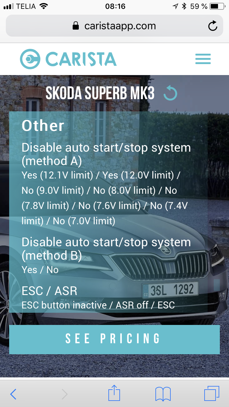

More Carista app usage...
I just deactivated the auto start/stop. Super intuitive, couldn’t be easier! :)
Method A is to increase the voltage limit as been said before, 7.6V is the factory setting, then you can set it to a bunch of preset values as seen in the pic above, with 12V and 12.1V being the ones that definitely kills the function.
Method B apparently use the temperature to deactivate it instead, haven’t tried that yet.

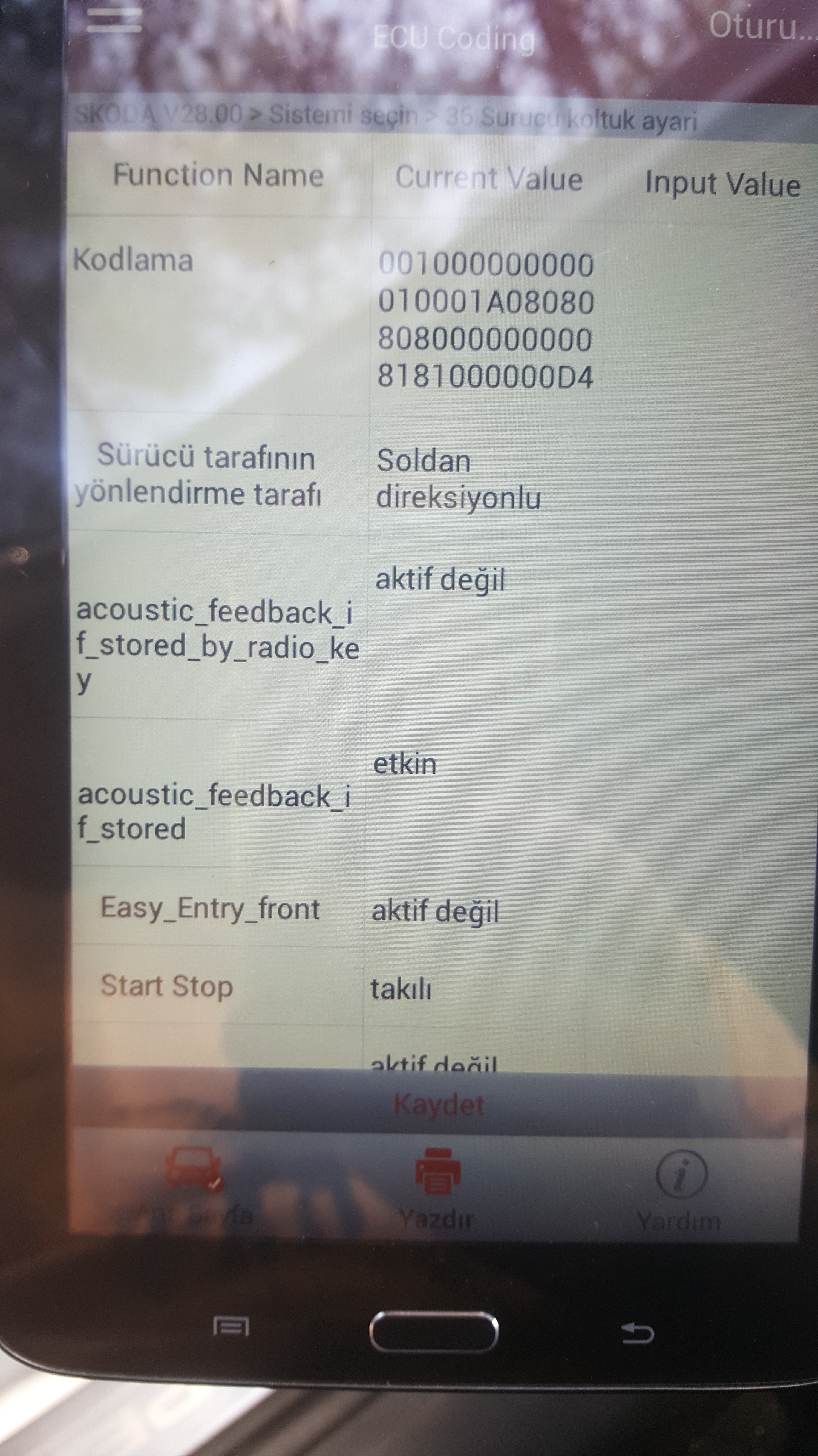

21.08.2018 günü saat 16: 22'de Adrian55555 şunları söyledi:
Sonunda süper spor hattımın kilidini açmak ve kilitlemek için akustiği kodlamayı başardı. Benim fl octy vrs vardır ve bunu özledim. Ve obdeleven kodlamada da kolay giriş fonksiyonunu kodlayabildiğim bulundu. İçeri girip çıkmayı kolaylaştırır. Koltuk, geri çekilme ve geri çalıştırma. Oldukça güzel bir özellik!
evet, rahat bir iniş durumunu sağladım. şimdi araba duruyor ve kapı açıldığında kapı geri dönüyor.
