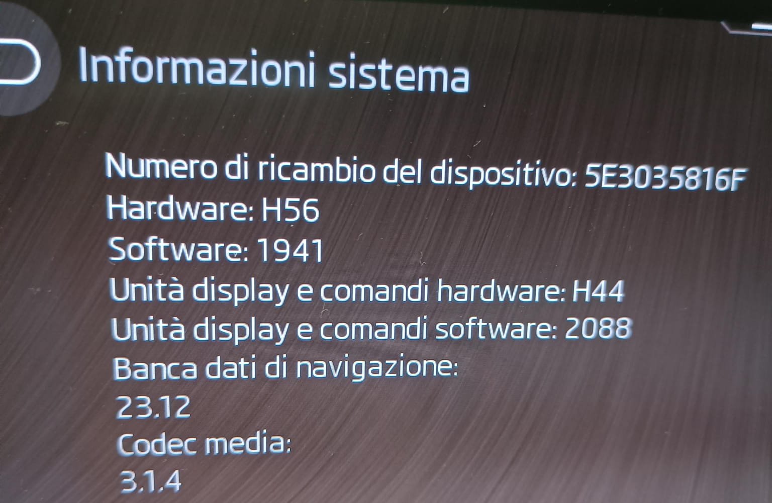

buonasera a tutti e grazie per i consigli che date che sono sempre molto preziosi, posso chiedervi una conferma se posso aggiornare alla versione 1985 attraverso il file "MOI3_EU_SK_R9850L_MU1985.7z"? allego foto delle mie informazioni attuali.
Grazie mille
Grazie mille
Si puoi aggiornare senza dubbi. Fatto anche io
